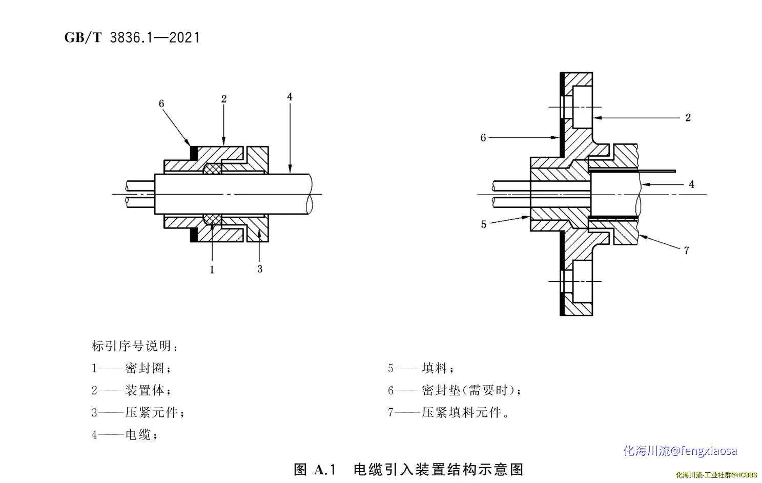

海川工程师(荣誉)  |  头衔:  TA未设置
防爆挠性管是推荐使用,不是必须的;
一些隔爆仪表要求配套防爆挠性管(这时是必须的);
现在很多场合选择防爆挠性管的目的是使用它的防护性能,而不是防爆性能。
登录/注册后可看大图
防爆挠性管是隔爆仪表当道的时代产物,其结构原理是当隔爆仪表内部发生爆燃时,从进线口喷出的燃烧气体在到达挠性管另一端之前就燃烧殆尽,并且温度和机械冲击力降到安全程度。所以合格的防爆挠性管都有隔爆标志。
防爆挠性管和仪表连接处的结构,和格兰头的防爆原理是一致的,设计和安装都必须满足进线口的防爆标准(不漏水、不透气、电缆被夹紧)。现在的仪表工很多都不把这一点当回事,遇到挠性管进水到处找其它原因……
发表于 2024-7-4 15:35:42
