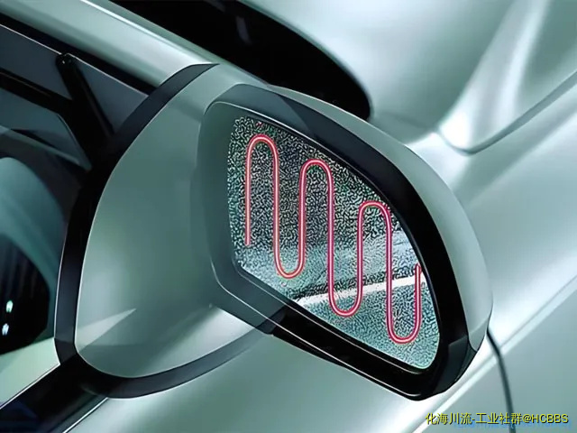

汽车玻璃热线导电银浆是汽车制造领域中一项重要的技术。它涉及到材料科学、电子工程以及汽车制造工艺等多个领域,并直接关系到汽车玻璃除霜加热功能的实现。
1、银粉是导电性能的主要来源,能够在电场的作用下产生电流。有机载体则起到将银粉均匀分散并附着在玻璃表面的作用,连接料则用于增强银粉与玻璃之间的粘附力,助剂则用于改善导电银浆的加工性能和稳定性。
2、在汽车玻璃热线制作过程中,导电银浆通过丝网印刷工艺被精确地印刷在玻璃表面,形成一定图案的栅格线。经过烘干和热处理后,这些栅格线与玻璃表面紧密结合,形成一层具有良好导电性和耐候性的导电薄膜,能够在汽车运行过程中保持稳定的工作状态。
3、当汽车挡风玻璃上产生霜雾时,导电银浆形成的热线被通电加热。电流通过导电银浆产生的热量,使得热线迅速升温,并将热量传递给玻璃表面。随着热量的传递,玻璃表面的霜雾被逐渐融化并蒸发,从而实现除霜的目的。
4、导电银浆的工作原理加热过程。导电银浆的性能和稳定性对除霜效果具有重要影响。例如,导电银浆的附着力、耐磨性、耐候性以及电阻稳定性等性能,直接关系到热线的使用寿命和除霜效果。因此,在汽车玻璃热线导电银浆的研制和应用过程中,需要充分考虑这些性能因素,并进行严格的测试和优化。
5、导电银浆的印刷工艺和固化方式也对热线的性能产生重要影响。在印刷过程中,需要精确控制导电银浆的粘度、印刷速度和印刷压力等参数,以确保栅格线的线宽和间距符合设计要求。在固化过程中,需要选择合适的固化温度和时间,以保证导电银浆与玻璃表面的结合强度和导电性能。
