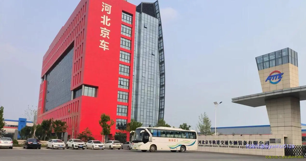

▲1蒸汽冷凝水除铁新技术解决蒸汽冷凝水颜色发红系统腐蚀铁超标问题实例
河北京车轨道交通车辆装备有限公司作为京投装备技术研究院研发成果转化生产基地,2023年河北京车产值达13.5亿元,已累计生产下线17种新车型。河北京车有2台20吨的蒸汽锅炉为生产供热,一用一备,型号为WNS20-1.25-Q。锅炉使用软化水作为锅炉补水,软化水的水质合格。
