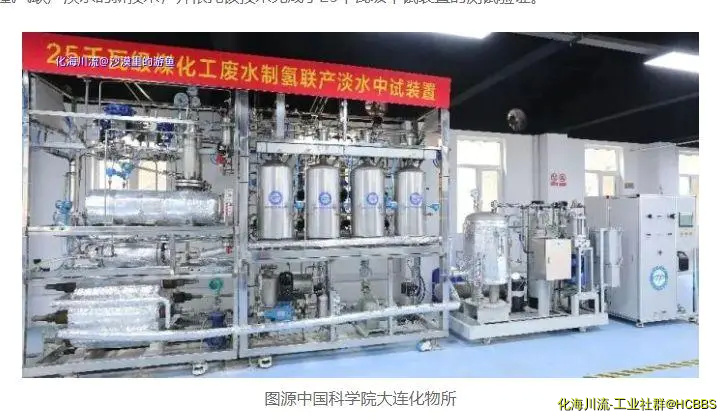

2024年6月20日,大连化物所发布消息,大连化物所催化基础国家重点实验室能源与环境小分子催化研究中心(509组群)邓德会研究员和刘艳廷副研究员团队在煤化工废水资源化利用方面取得新进展,研发出以煤化工废水为原料制备高纯氢气联产淡水的新技术,并依托该技术完成了25千瓦级中试装置的测试验证。
邓德会研究团队在前期工作基础上研发出海水制氢联产淡水新技术。本次工作中,研究团队将海水制氢联产淡水新技术进一步拓展应用到以工业废水为原料的制氢领域,将电解水制氢与废水处理技术进行耦合集成,研发出煤化工废水制氢联产淡水新技术。产生的淡水除了进入到电解水制氢系统以满足自身的电解需求,还额外联产大量的淡水,可以用于工业、农业、生活等领域。此外,电解水产生的氧气可以满足水热氧化模块对纯氧气的需求,提高了水热氧化效率并降低了用氧成本,最终实现煤化工废水“变废为宝”,制备出高纯氢气并联产淡水。
在此基础上,研究团队基于自主研发的铠甲催化剂整体式电极,研制出25千瓦级煤化工废水制氢联产淡水中试装置。团队以新疆哈密地区兰炭废水为原料进行中试试验,废水中化学需氧量(COD)为51000mg/L,总氮为2892mg/L,盐度为32000ppm。中试装置运行结果显示,实现了以煤化工废水为原料高效制氢联产淡水,氢气产能3万方/年,氢气纯度≥99.999%,产生的淡水在满足自身电解需求的基础上,联产淡水6吨/年,证明了煤化工废水制氢联产淡水新技术的可行性与先进性。
