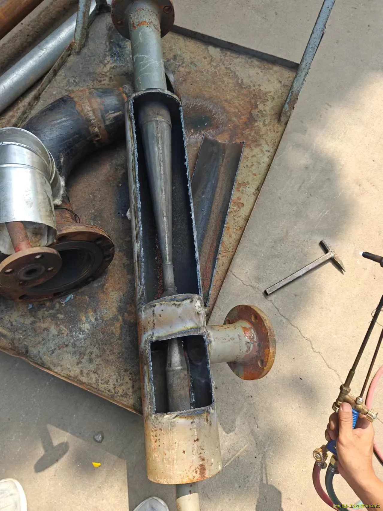

氨水混合器的气相入口是否应该为负压,原理是否和气抽子相似

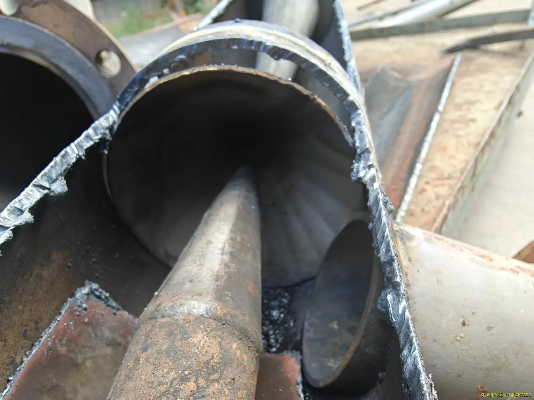

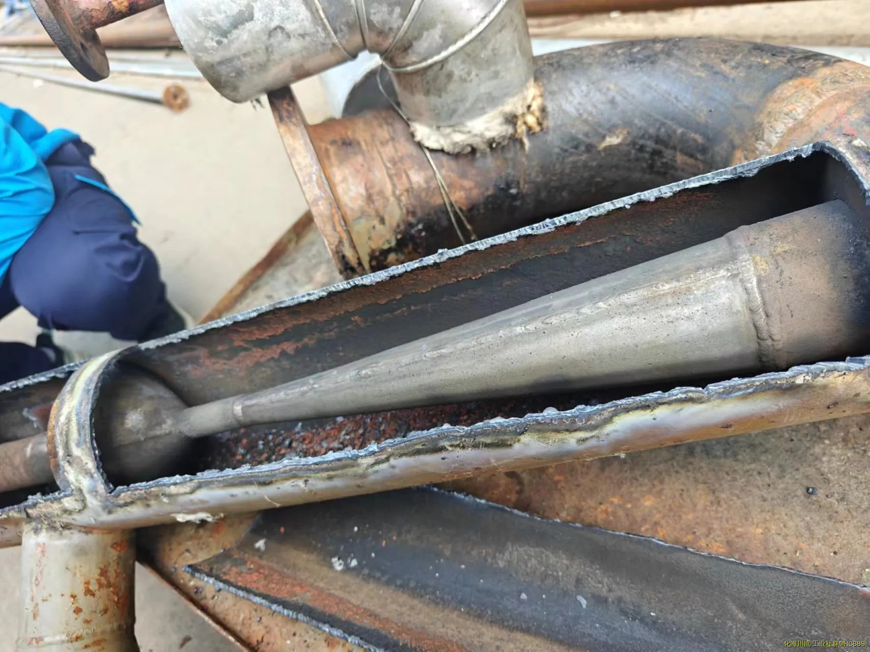

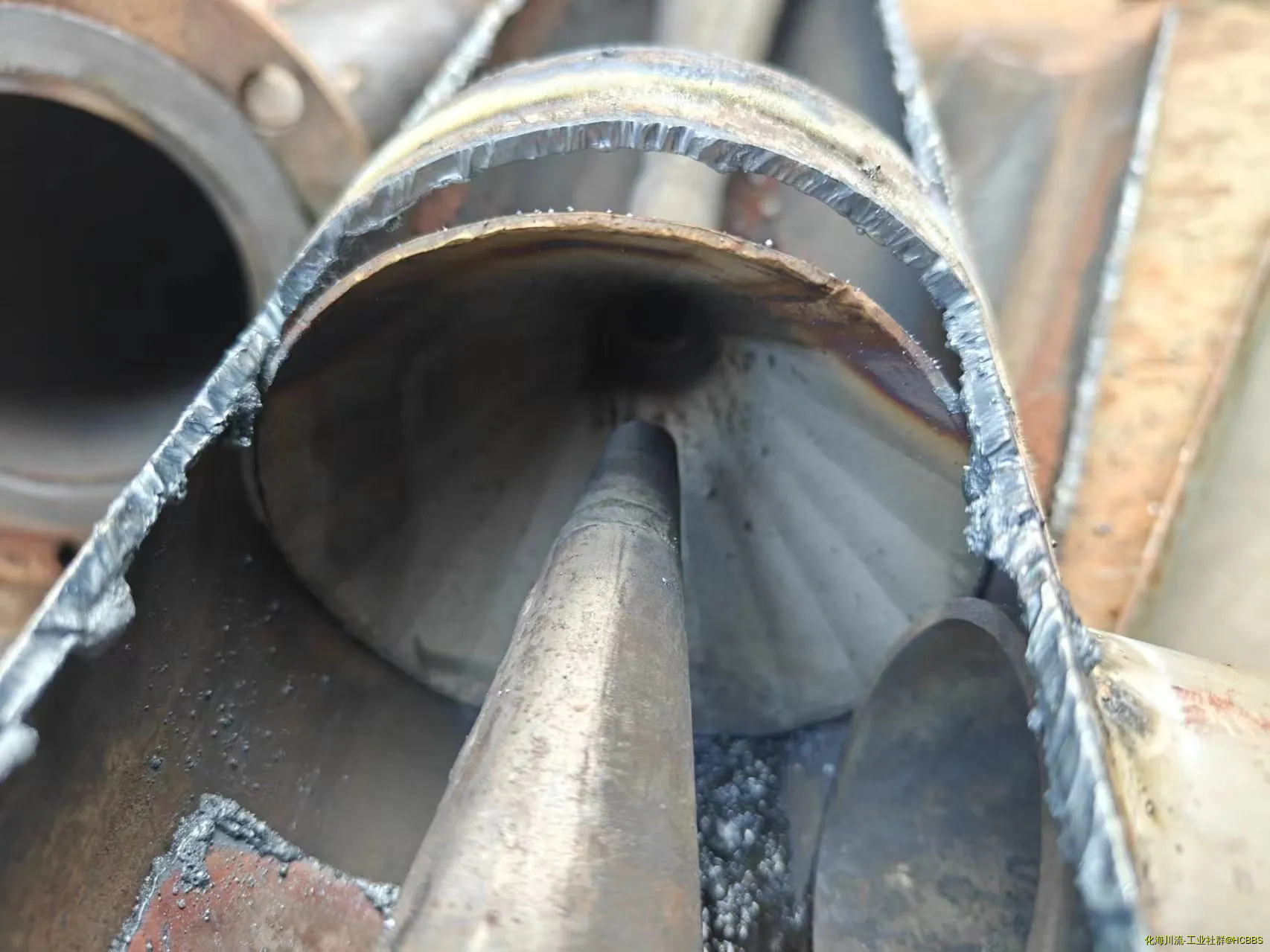

氨水混合器的气相入口通常设计为负压,这样有助于将氨气或其他气体吸入混合器中。这种设计的原理确实与气抽子(即引射器)类似,利用负压产生的吸力来引导气体进入混合系统中,以便实现气体和液体的有效混合。通过控制负压的大小,可以调节气体的流量和混合效果。

感谢分享,学习了。气抽子的内部结构见到了  详情 回复 发表于 2024-6-21 12:58

这是什么设备?工作原理是什么?
发表于 2024-6-23 15:18:18
原理:伯努利方程的原理

配稀氨水用的发生器?
发表于 2024-6-28 17:09:28
循环提浓,吸收氨气  详情 回复 发表于 2024-6-29 15:32
森林RCBY楼主 VIP会员 VIP会员 | 显示全部楼层       最后访问IP山东省
沉醉不知_SHIC 发表于 2024-6-28 17:09
配稀氨水用的发生器?
循环提浓,吸收氨气
