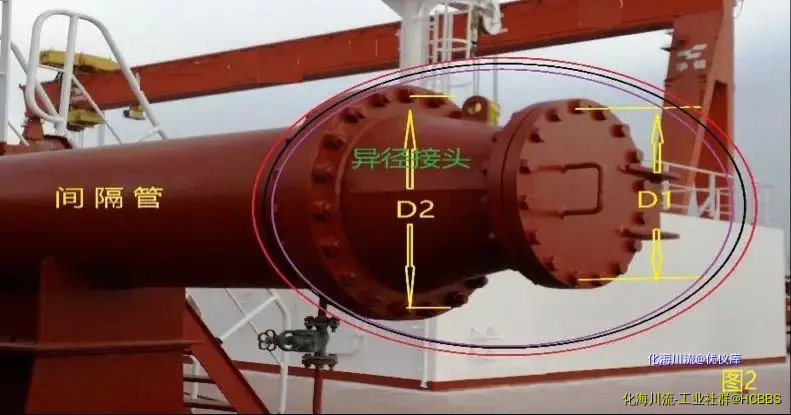

管汇中,Manifold Reducer/Spool Piece的出现是为了满足管道、阀门和设备网络中对多功能连接器和过渡点的需求。
异径接头术语、结构和注解
异径接头术语、结构和注解
1、D2>D1时,xl惯称为“变径接头或大小头”,标准名“异径接头(Reducer)”。
2、D2=D1时,xl惯称为“直通”,标准名 “可拆短管(Spool Piece)”
自从OCIMF和CDI在2017年发布《油轮和化学品船管汇及附件建议》第一版之后(以下简称“建议”),全球液货船关联行业单位,如港口、码头、船舶设计院、船舶建造厂、船级社、船公司等,对新建造的液货船都按“建议”的最新技术要求进行设计、建造及检验
典型油船的管汇接头形式及名称
典型油船的管汇接头形式及名称
(内外侧双面焊接,NDE:RT/UT/PT/MT/Hydro-Test,杜绝泄漏可能性)
(To provide a secure connection to other components-法兰工作面的加工光洁度完全满足LNG其他传输要求)
