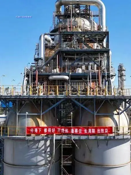

    大检修开始了。酷暑难当,工人们只能通过提早上班,延迟下班,避开中午炎热时段,劳动强度增大,安全因素增加,有个疑问:为什么大检修总选择在酷暑天气进行?春、秋季不行吗?

6、7月份是成品油市场的淡季,5月、9月、10月是旺季,所以基本检修都放在6、7、8月份了。

还有个主要的原因是   炎热的天气,公用工程(循环水、制冷等)耗能格外大   正好在耗能大的时候停车检修   可以降低整体运行成本

夏季环境炎热,能耗、物耗增加,效率下降,造成生产成本增加。

用气的企业如合成氨一般在夏季,用液体的可以选择在秋冬季。夏天压缩机打气量减少。我原来的企业一般在九月检修,不用气,生产液体和固体产品
