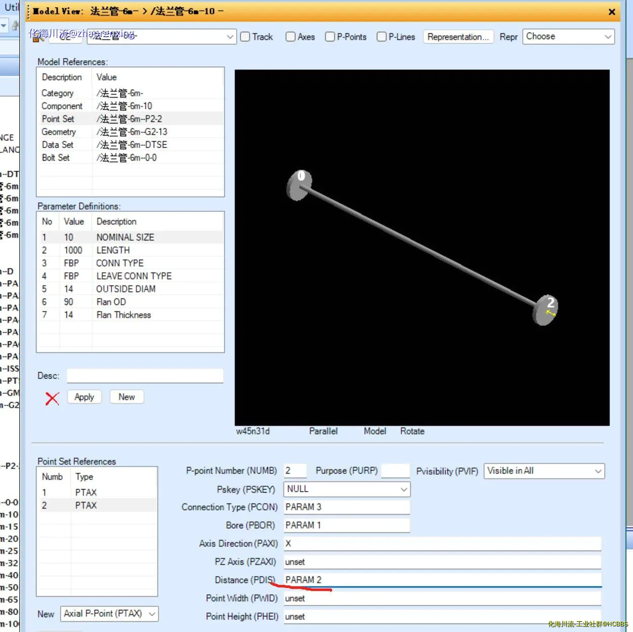

求教大神,法兰管(FTUB)建元件库,遇到问题如下:
1、P2点的距离怎么填?
2、在Desigh时,FTUB怎么能像TUBE一样自动生成模型,而且长度自动出现呢?

1、P2点的距离应填写法兰到对端管口的实际长度。
2、在Design中,要使FTUB像TUBE一样自动生成模型并自动显示长度,需要在元件库中设置FTUB的参数与属性,确保其可以根据输入的数据自动计算并展示模型。同时,检查是否有脚本或配置文件需要调整来支持这一功能。

不知道哪里有钢衬管元件库建模视频
