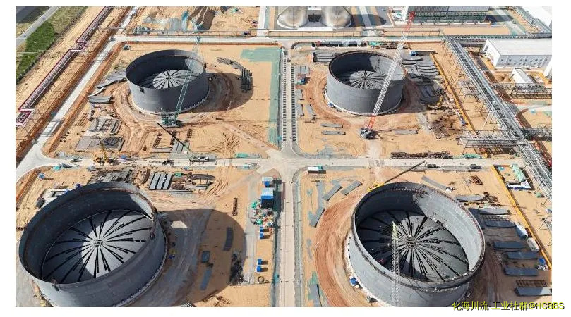

近日,随着3#储罐最后一片网壳吊装就位,陕西化建公司承建的延长石油靖边储气调峰及配套LNG项目4台5万立方储罐共计64片网壳组装、吊装顺利完成,比原计划提前了6天,为后续壁板施工、拱顶气压顶升打下了坚实基础。
该项目罐区4台5万方LNG双金属全容储罐由内外两层金属储罐构成,内外罐之间填充保冷材料。此次吊装完成的外罐拱顶网壳蒙皮重约340吨,拱顶由80根径向梁和8根环向梁组成,分成16片进行组装。
为了保证项目顺利完成,陕西化建项目部克服储罐拱顶材料到货滞后、钢构厂加工能力不足等困难,积极进行详细论证推演并及时调整施工方案。一方面组织人力、机械进行厂外预制,另一方面,在保证安全、质量前提下,把原计划第四圈壁板进行网壳吊装的方案改为第六圈进行网壳吊装,将壁板施工和网壳施工平行作业,保证了不影响项目整体工期。技术人员提前制定好网壳拼装验收质量标准和网壳吊证验收标准,为LNG储罐网壳拼装提供了质量安全保障。
在质量管理方面,储罐焊接及组装质量管理采用二维码数字化技术,施工过程管控规范化,实现储罐质量可控。安全管理方面,项目部严把入场教育关,推广二维码管理应用,对所有进场人员的安全帽张贴二维码帽贴,主要涵盖个人所有信息、培训资料、特殊工种证件等。
目前,项目部继续紧扣节点目标,按照计划有序推进施工进度,确保4台储罐安装按期完成。
