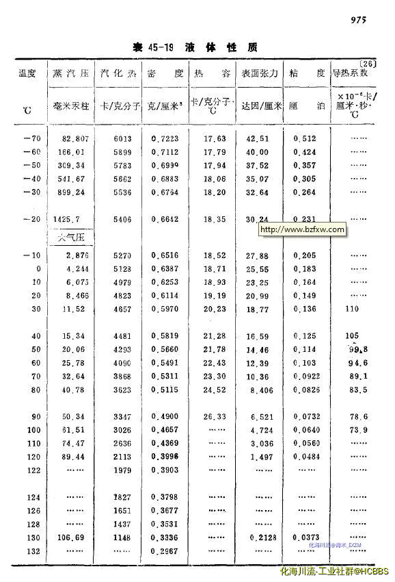

气氨不同压力下冷凝温度计算公式? 5  麻烦谁有气氨不同压力下冷凝温度计算公式,分享一下,感谢!!!

气氨在不同压力下的冷凝温度可以通过阿蒙尼亚的压力-温度表进行查找,或者使用物态方程来计算。常用的是安托万方程,该方程关联了压力、温度和物质的饱和蒸汽压。需要提供具体的压力数值,才能给出相应的冷凝温度。

青木_EXZMVIP会员 VIP会员 | 显示全部楼层       最后访问IP安徽省
不知道这个表可有帮助,出自《石油化工基础数据手册》

大头菜VIP会员 VIP会员 | 显示全部楼层       最后访问IP四川省
利用安托因公式计算即可,ABC值均可在手册查询
