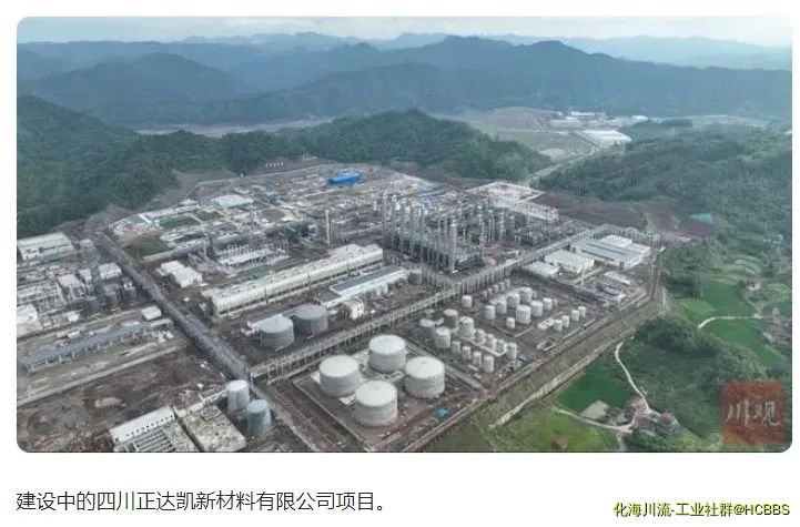

四川宣汉正达凯120万吨乙二醇联产10万吨电子级碳酸二甲酯新材料项目以天然气为原料,经压缩、脱硫、转化,生产合成气,浦景化工乙二醇及碳酸二甲酯技术,成达工程公司EPC。计划2026年全面投产。
正达凯120万吨/年MEG联产10万吨/年DMC项目总投资122亿元,采用上海浦景化工技术股份有限公司(简称“浦景化工”)乙二醇联产碳酸二甲酯核心工艺技术,中国成达工程有限公司进行工程设计。
四川正达凯新材料有限公司年产120万吨MEG联产10万吨电子级DMC新材料项目拟建于四川省普光经济开发区普光化工园区,主要建设内容包括:120万吨聚酯级乙二醇、10万吨电子级碳酸二甲酯(DMC)。项目总投资1226865万元,其中环保投资25090万元。
项目采用普光净化厂的天然气作为原料气,经压缩和脱硫后,送至天然气转化装置,采用纯氧转化技术生产合成气,再经MDEA法脱除CO2,进入H2/CO深冷和PSA变压吸附,分离出H2和CO。CO与外购甲醇合成DMO,H2再与DMO合成乙二醇,并副产乙醇、混合一元醇、重质二元醇、轻质二元醇等产品。
近日,走进位于达州普光经开区的宣汉县正达凯先进智造产业园项目建设现场,映入眼帘的是高耸的装置和钢结构厂房。四川正达凯新材料有限公司副总工程师张叶飞介绍,该项目正处于设备安装阶段,800多亩场地上每天有3000多名施工人员加紧作业。
四川正达凯新材料项目顺利完成大型塔器吊装作业,为后续钢结构框架、工艺管道、电气仪表等安装奠定坚实基础。该项目是四川省重点项目之一,主要产品乙二醇广泛用于聚酯纤维、食品级PET、光学膜、防冻液等工业制造业的原材料,其联产电子级DMC产品,主要用于新能源电池的电解液,合成PC原料等。项目建成后将带动四川及中西部地区石化、食品级PET、聚酯新材料、包装、纺织化纤、物流等相关上下游产业联动发展,并与当地天然气资源优势形成新的新材料产业集群。
