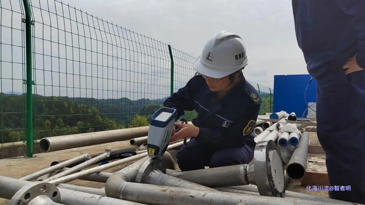

        大检修开始了。
        质量监督站的工程师也在现场开展工作,图片中工程师们正在对着预制管线检验,这是在干什么?
发表于 2024-6-7 12:12:30
测管件的材质及组成成份?
发表于 2024-6-7 14:23:56
使用光谱仪,根据高压激发下金属放出的光谱,可以检测管道材质内部各种金属的含量。  详情 回复 发表于 2024-6-9 17:58
是的,打光谱。  发表于 2024-6-7 15:28

光谱仪
发表于 2024-6-7 15:03:14

海川副教授  |  头衔:  【知识丰富的参与者】
caocheng 发表于 2024-6-7 14:23
测管件的材质及组成成份?

合金分析

手持光谱仪,打光谱,分析钢材金属元素组成。

这种东西叫X射线荧光材质检测仪,大约20 年前,这东西都是欧美制造,一台大约要卖3 - 5 万美元,现在让中国突破技术在大约不到10 年的时间,已经是许多工业现场常规的便携设备,便宜的万把块钱,贵的应该也不超过10 万。并且已经发展出检测土壤、水泥、矿渣、废催化剂回收等不同应用的仪器,有的收破烂的大哥们都备一个
