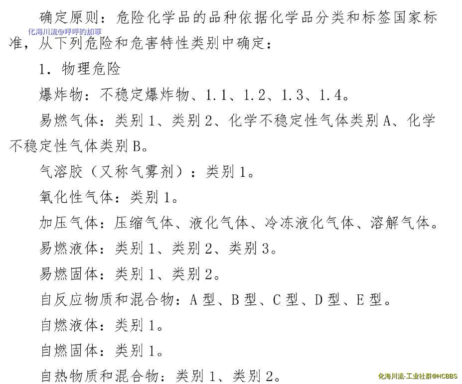

根据危险化学品目录中危险化学品的定义和确定原则,假设某化学品不在危险化学品目录内,但是它的危险性类别是满足目录中确定原则的,那它算不算危险化学品呢?

算危险化学品。如果一个化学品的危险性类别符合危险化学品目录中的确定原则,即使它不在目录内,也应视为危险化学品。

这个要找专业机构进行鉴定,出具结果认定,不然没有说服力
发表于 2024-6-6 16:14:07
zthua_2008VIP会员 VIP会员 | 显示全部楼层       最后访问IP浙江省
也可以通过查资料来获取,如果属于危险化学品定义中有的类别,就是危险化学品,如果不是,则需要通过委托专业鉴定机构进行鉴定来确定。

理论上是,因为危险化学品目录是按此规则提出来的。
发表于 2024-6-8 13:38:23
属于符合定义的危险化学品,需要做危化品登记,但不用办证
发表于 2024-6-11 11:57:02

文件要看全啊
《危险化学品目录(2015版)实施指南(试行)的通知 》(安监总厅管三〔2015〕80号 ):
“六、对于主要成分均为列入《目录》的危险化学品,并且主要成分质量比或体积比之和小于70%的混合物或危险特性尚未确定的化学品,生产或进口企业应根据《化学品物理危险性鉴定与分类管理办法》(国家安全监管总局令第 60 号)及其他相关规定进行鉴定分类,经过鉴定分类属于危险化学品确定原则的,应根据《危险化学品登记管理办法》(国家安全监管总局令第 53 号)进行危险化学品登记,但不需要办理相关安全行政许可手续。”
对危险特性尚未确定的化学品对进行鉴定分类
发表于 2024-9-20 16:33:45
化工企业涉及的中间体不在危险目录中的可能很多.   根据结构推断可能危险性特别大,  企业要进行风险和隐患评估, 加强内部管理.
