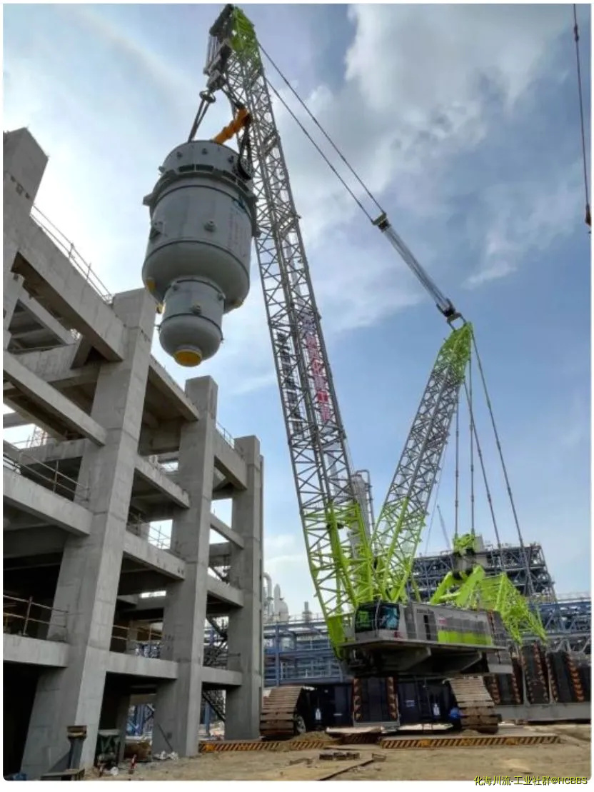

2024年5月31日,山东裕龙石化EOEG项目100单元EO装置K115循环气离心压缩机组成功吊装就位。
离心式压缩机组由离心式压缩机和汽轮机组成,本次吊装压缩机重58t,汽轮机重92t,按照吊装方案,由500t汽车吊以分体吊装的方式分两次成功吊装就位。K115循环气离心压缩机组是100单元EO装置生产运行的动力“心脏”,能为其提供强大的动力支撑,离心压缩机组的成功吊装对100单元EO装置的生产运行具有重要意义。
2024年5月28日,随着2000t履带吊的缓慢落钩,陕西化建吊运公司承建的山东裕龙石化裕龙岛炼化一体化项目吊装工程10/100万吨/年环氧乙烷/乙二醇装置,第二台EO反应器顺利吊装完成。至此,陕西化建吊运公司圆满完成该项目2台EO反应器的吊装任务。
发表于 2024-6-4 20:39:59
发表于 2024-6-4 20:41:17
裕龙石化有限公司裕龙岛炼化一体化项目10/100万吨/年环氧乙烷/乙二醇装置中的2台EO反应器,单台设备重量1242t,吊装重量1342t。吊装均采用ZCC32000型2000t履带吊主吊,超起重型主臂工况,主臂长度72m,作业半径18m,超起配重900t,超起半径24m,额定起重量1495t。辅助吊车为CC6800型1250t履带吊,超起主臂工况,主臂长度42m,作业半径15m,超起配重400t,超起半径24m,额定起重量864t。
2台EO反应器的顺利吊装就位,为10/100万吨/年环氧乙烷/乙二醇装置早日竣工投产奠定了坚实基础。
