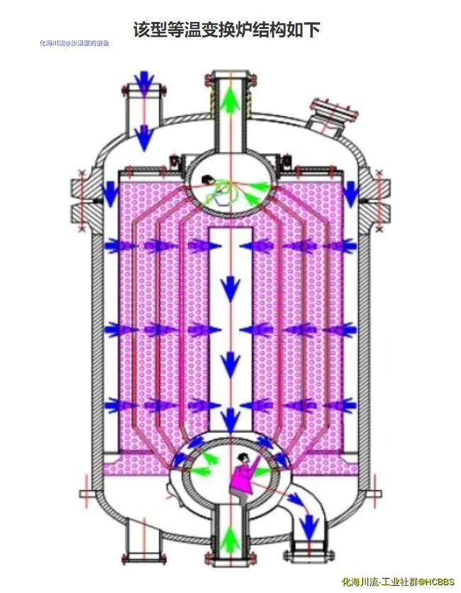

2023年6月,灵谷化工集团有限公司(以下简称灵谷化工)从南京敦先采购了一台DX-V型可控移热(等温)变换炉(DN4200,V催=170m3)用于满足原厂区变换装置的改造需求。2024年3月,该改造项目一次开车成功。
灵谷化工原变换装置设计压力为4.2MPa,产能为1350吨/天,变换工艺采用三段绝热变换,存在着设备多、流程长、阻力大、能耗高等客观弊端。2023年3月,其变换系统阻力已高达0.82MPa,通过本次改造,用一台DX-V替代原绝热流程中2#及3#绝热变换炉以及中间的换热设备,改造后达到如下效果:

该项目变换系统由全绝热变换改为绝热加可控移热(等温)变换,为今后氮肥企业改造指明了新方向。
截至2024年5月,南京敦先DX-V型可控移热(等温)变换炉共签约超140台,已运行超60台,在运行装置都取得了非常好的表现,特别是与粉煤加压气化配套的多套DX-V型可控移热(等温)变换炉均稳定运行超6年以上,解决了目前大家普遍关心的与高CO、高水汽比配套的“等温变换炉”用在一级变换反应是否能长周期、高质量稳定运行的难题,也增加后续生产企业采用“等温变换”的信心。
