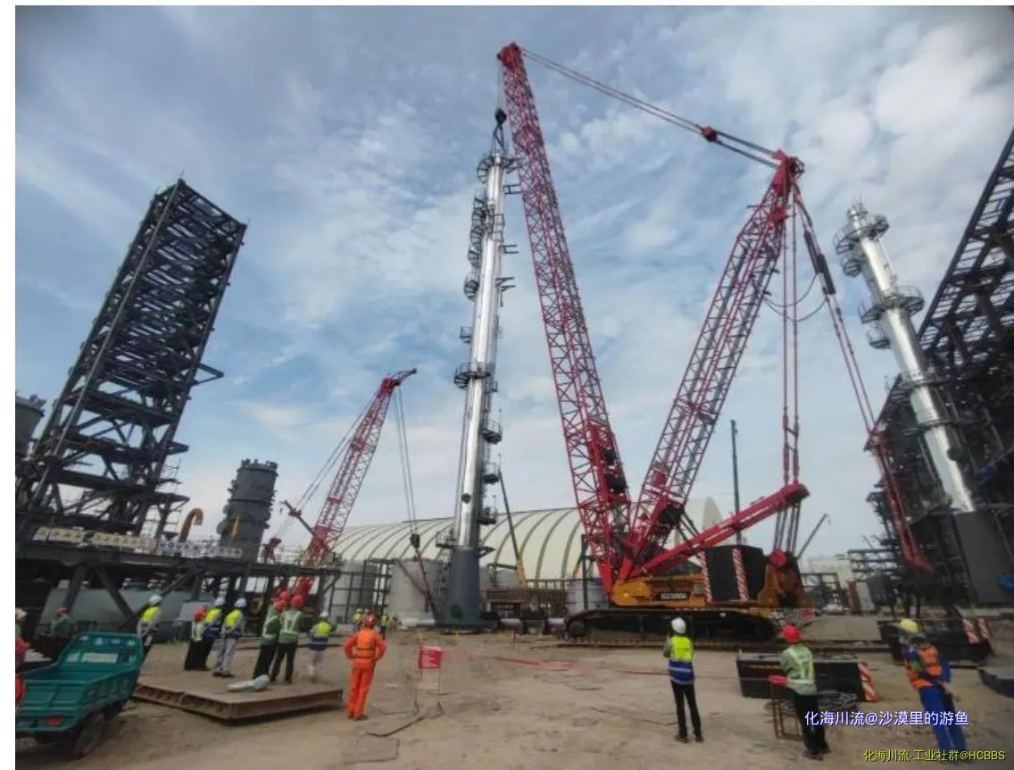

5月25日下午,新疆心连心能源化工有限公司6万吨/年聚甲醛项目轻沸塔吊装就位。
该塔作为项目的关键设备,自重98吨,于5月2日进场,经过23天在现场的穿衣带帽,总起吊重量达120吨。本次设备吊装主吊采用500吨履带吊,135吨履带吊溜尾。轻沸塔吊装是该项目安装工作的一大重心,也是一大难题。由于装置布置紧凑,吊装场地狭窄,吊车不好站位,周围管廊也在施工,给吊装增加了更大难度。
为确保设备吊装安全顺利,项目部高度重视,精心组织协调,与业主单位、监理单位、吊装单位等进行现场沟通、磋商,研究制定科学的吊装方案,提前进行地基处理,确保万无一失。25日下午17:18分随着吊装指挥令下,轻沸塔缓缓起吊,在大家的共同努力下,至18:30分,轻沸塔顺利就位,吊装圆满完成,为下一步管道施工的全面展开奠定了坚实基础。
