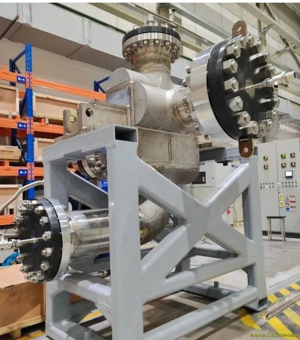

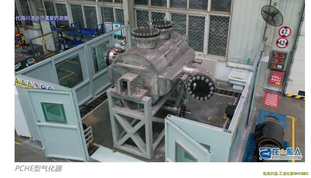

2024年5月初消息,七二五所组织召开了《LNG 再气化系统工程化应用研究》——国内首台FSRU用PCHE工程样机出厂评审会,来自中海油气电集团、合肥通用机械研究院有限公司、沪东中华造船(集团)有限公司、中国船级社等15个单位专家参与评审,一致同意国内首台FSRU用PCHE工程样机通过出厂验收。
七二五所承担研制的再气化模块用PCHE工程样机,在结构尺寸、气化能力等方面均创下多项国内纪录,填补了我国LNG气化器类型的空白,提升了LNG产业链的完整性,有力推动了我国海上LNG产业链大型装备的快速发展。
FSRU 是一种集 LNG 接收、存储、转运、再气化外输等多种功能于一体的特种装备,其中再气化系统模块气化器是 FSRU 系统的核心设备之一。
大型液态天然气(LNG)运输船和浮式 LNG 储存和再气化系统装置(FSRU)堪称海上 LNG 产业链的核心工程装备,更被誉为世界造船业“皇冠上的明珠”。FSRU 再气化模块 LNG 气化器等关键换热设备长期被国外垄断,成为典型的“卡脖子”装备。
为满足海上LNG产业链对高效换热器国产化的迫切需求,七二五所携手中海石油气电集团有限责任公司、沪东中华造船(集团)有限公司、合肥通用机械研究院有限公司、沪东重机有限公司、广东珠海金湾液化天然气有限公司等单位,共同承担了LNG再气化模块用印刷电路板式换热器的研制任务。经过三年的艰苦努力,成功研制出PCHE型LNG气化器,其气化能力高达180t/h,创下国内之最。与传统的LNG开架式气化器(ORV)相比,体积减小了90%以上,优势明显。

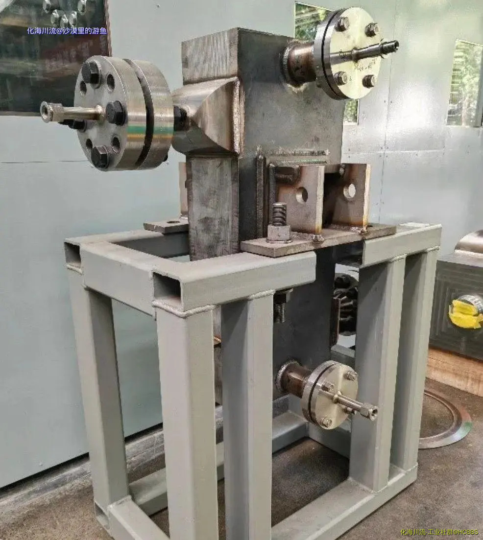

LNG燃气供气系统(FGSS)用PCHE气化器
