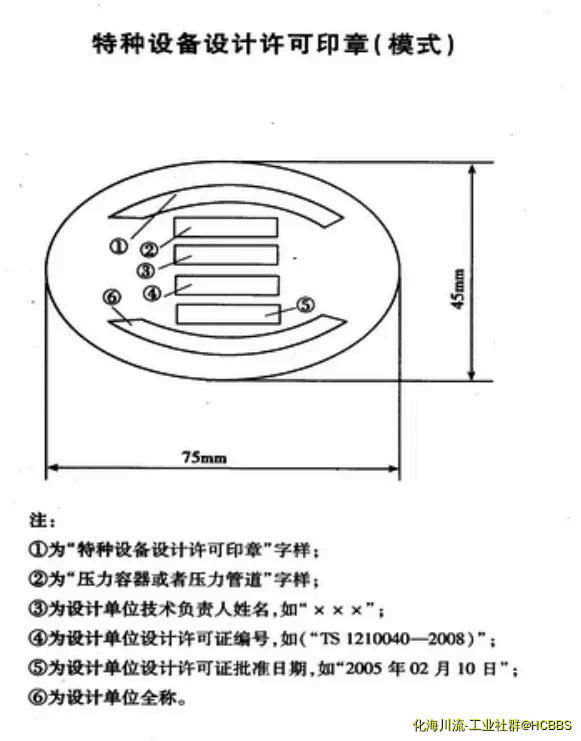

请教各位老师:如题,没有工程设计资质,有压力管道设计资质,是否可以设计压力管道呢?

通常有工程设计资质,再有压力管道资质,才能从事工程设计。否则,仅能从事工厂内压力组合元件设计。

没有工程设计资质不能整体承接项目吧,最多分包别人的配管设计,或者分包工厂里的配管设计。

专项压力管道设计,个人理解可以做的,不做工程设计,只设计压力管道。

这个具体要看建设单位的需求,有的石油化工厂要求设计单位必须同时具备石油化工设计资质(住建系统发证)和压力管道设计资质(市场监管系统发证)才行,因为应急管理局要求设计单位具备石油化工设计资质才能颁发相关的行政许可(生产许可、经营许可)。反正各个监管部门有各自的要求,但是又要同时满足。如果建设单位是一些工贸类型、不需要相关的生产或经营许可,那么可以只有压力管道设计资质(业主单纯应对市场监管局的话)。有时应急管理局依据法规,认为别的监管部门发了相应的许可证,他干脆就说“不重复许可”(例如液化石油气储配站,你城管局或住建局发了燃气经营许可,我应急局就干脆不作重复许可,多发一个危化品经营许可证我又得监管和背锅)。打个比方,你有C1驾照,可以开手动挡的小车(蓝色牌),但是你想开危险货物的小货车(蓝色牌),你就要再去考一个危货驾驶员从业资格证。

不可以吧,工程设计出图章也要盖的,没章怎么盖

压力管道设计许可印章是有的。

压力管道设计许可印章

可以设计压力管道,但需要有相应资质的单位的印章。
