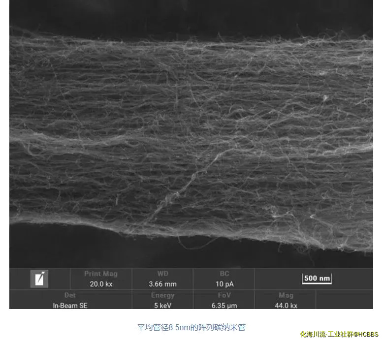

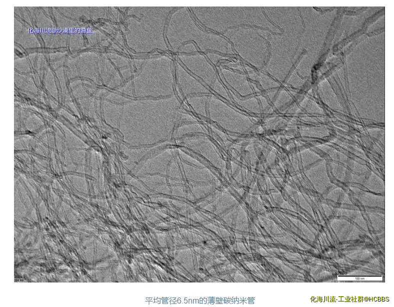

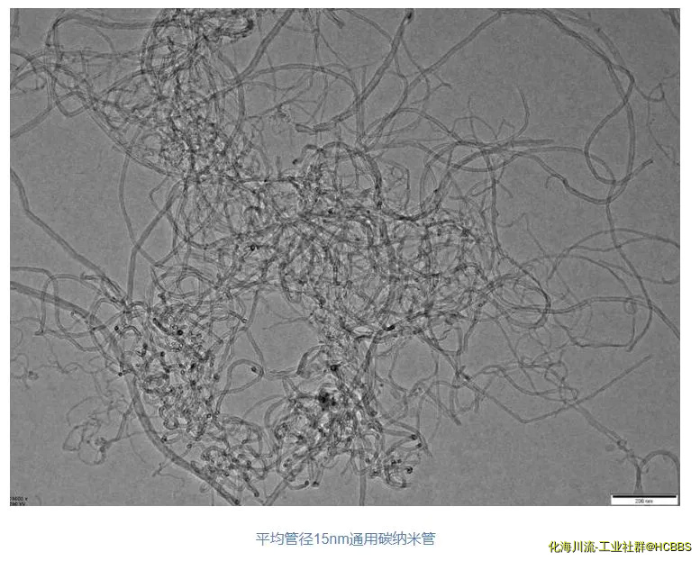

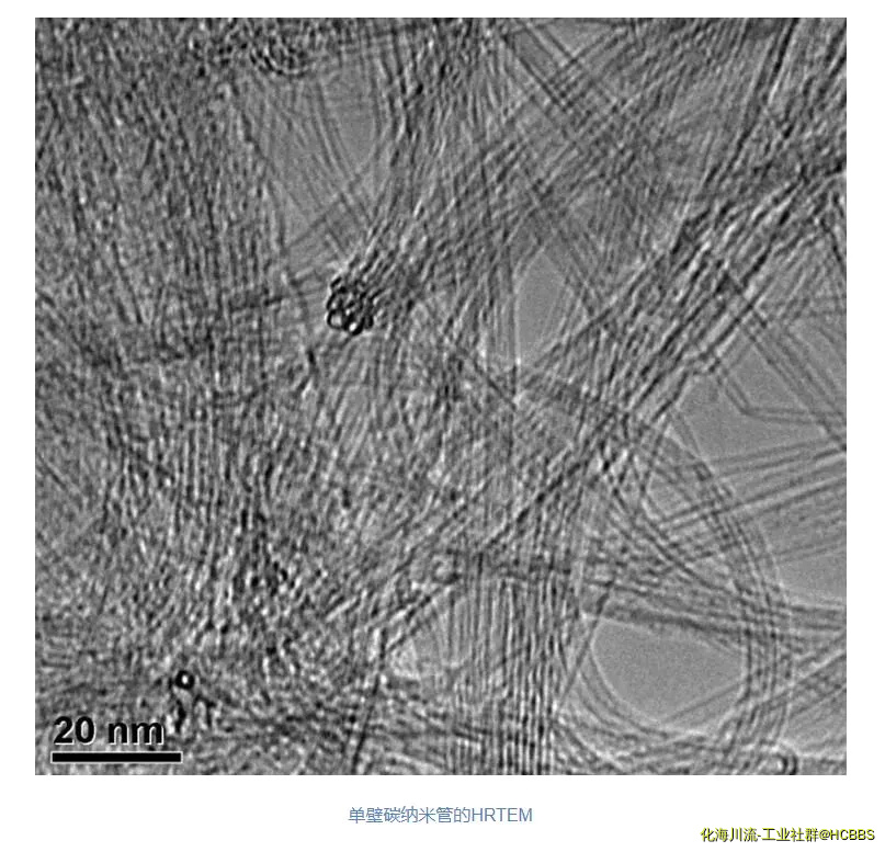

聚源材料科技(遵义)有限公司和国内知名碳纳米管专家赵社涛通力合作,经过2年的技术攻关,建设单台设备年产千吨级的第三代碳纳米管工厂生产线并于近日成功投产。第三代碳纳米管工厂,结合了固定床和流化床设备的各自优势,具有可长周期的连续运转、设备可大型化和布局紧凑等优势。
  据赵社涛介绍,国内碳纳米管主要用在动力电池上作为导电剂,其市场随着动力电池产业的快速增长,每年规模已达到几十亿元,有多家国内外公司和上市公司已介入碳纳米管导电剂领域。随着锂电池高镍正极、硅基负极和固态电池等新技术应用规模扩大,碳纳米管的市场将出现爆发式增长,单是在锂电池领域就会成为每年百亿级的市场。
  碳纳米管除了优异的导电性,还具有超高的力学、热学性质等庞大潜在市场可开发。锂电池导电剂的应用,只是碳纳米管产业化的“冰山一角”,是资本和传统化工新材料企业认识碳纳米管的第一步。碳纳米管在触摸屏、晶体管、生物医疗、太阳能光伏电池、轮胎、燃料电池、药物输送、储氢、高分子材料、电容器、复合材料等领域会有更广阔市场,会持续突破多个百亿级的市场,成为一个千亿级市场的产业。
  巨大的碳纳米管应用市场,就需要足够的碳纳米管生产能力来支撑,以及低成本高质量的碳纳米管的可持续供应,才能打开巨大的下游潜在应用市场。
  早期碳纳米管的吨级生产是靠固定床/移动床设备来实现的,在水平放置的管式炉内,通过精巧的装置,来实现催化剂和烃类原料的连续加入以及碳纳米管产品的连续产出,可实现单台设备每年吨级到几十吨级的第一代碳纳米管工厂的生产。截至目前,对一些特殊种类的碳纳米管,或者一些特殊原料作为碳源的碳纳米管生产,使用固定床/移动床的第一代碳纳米管工厂仍有部分市场空间。
  为实现更大规模的碳纳米管生产,以流化床为反应器的第二代碳纳米管工厂,一定程度解决了更大规模的生产问题,单台反应器年产能可达百吨级到几百吨级。目前国内的碳纳米管大生产,多家生产公司基本以流化床反应器为主。随着更大规模生产要求的出现,流化床反应器具有不能按比例放大,容易积碳、结焦堵塞反应器,停炉清理反应器困难、耗时周期长等问题,严重制约了流化床反应器的单台产能扩大。目前行业内流化床反应器的内径基本以500—800mm为主,进一步扩大单台设备产能的难度很大。
