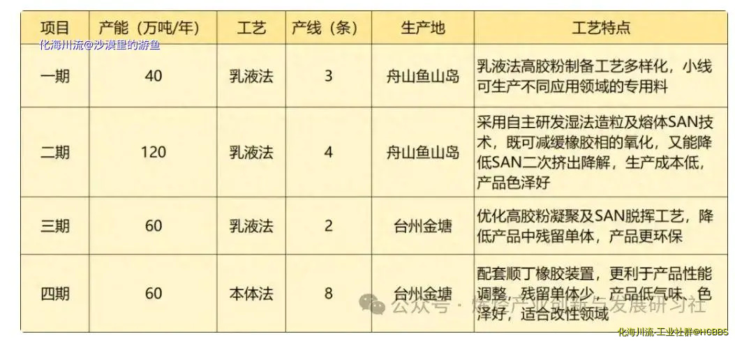

5月16日,荣盛石化·浙石化 二期ABS 120万吨/年产品推介会上,浙石化乙烯项目事业部ABS橡胶装置经理陈成介绍了浙石化120万吨/年ABS新项目。据悉,浙石化的ABS项目规划总计280万吨/年,为全球之最,主要分为四期,一期的40万吨/年已于2023年投产;二期的120万吨/年目前正在试车,计划于今年6月份投产;三期的60万吨/年乳液法和60万吨/年本体法则处于建设阶段(见表1)。后期,浙石化会主推性能更加优异的圆粒产品ZA0211以替代当前的ZA0210,另外,适配不同应用领域的专用料,诸如阻燃料ZA320A、电镀料 ZA4310、耐热级ZA721R、合金料 PA0300也将逐渐活跃于市场当中。
