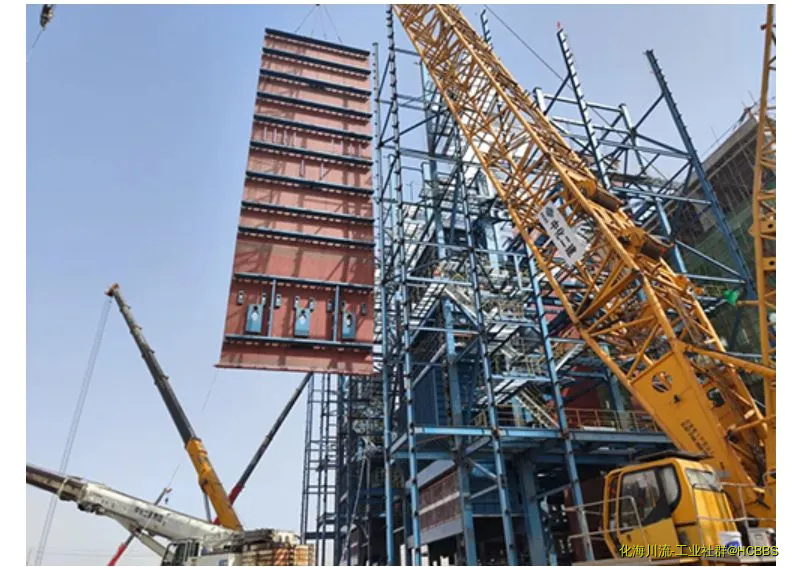

5月20日,由中化二建集团第三安装工程有限公司承建的甘肃能化金昌煤化工项目200t/h循环流化床锅炉2#锅炉炉前、后水冷壁吊装完成,至此2#锅炉水冷壁吊装工作顺利结束。
炉前水冷壁长35m,宽10.21m,净重55.5t,炉后水冷壁长35m、宽10.21m、净重45.4t,最大提升高度68m。
