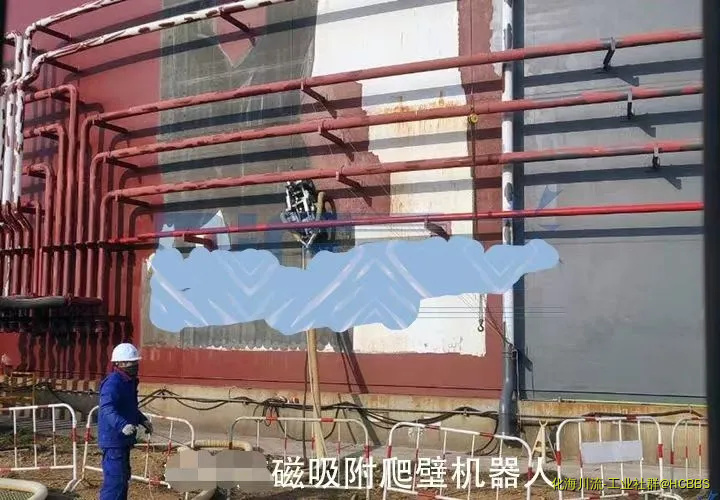

        大检修开始了,贮运厂有一项大的检修任务就是给贮罐除锈,在储罐的使用过程中,受自然环境、存储介质的影响,金属储罐会随着时间生锈、腐蚀、老化导致使用寿命受限。锈蚀更甚时易使罐体产生裂纹,在存放高温高压介质时存在严重的安全隐患。为保障大型储罐的使用安全,需对其进行定期除锈,重新进行喷涂作业。目前的几种除锈方法都不可避免地是劳动强度大,效率低、清理质量不彻底,容易产生大量的粉尘、造成环境污染,不利于操作人员的身体健康。
         今天推荐一种新的解决方法----除锈机器人

        磁吸附爬壁机器人自动化程度高,自由灵活性强,附壁机构紧贴作业表面,摆脱人工高空作业。使用超高压水射流特有的冲击动能,在无腐蚀无磨损的情况下,大力清洁物体表面污垢及附着物;在除锈作业中,污水废渣同步回收,“即除即干不返锈”、无污染、效率高、除锈等级可达到Sa2.5级。在除锈作业过程不但无粉尘,而且几乎看不见水,污水和锈渣全部被回收到地面处理设备中,锈渣自动装袋,污水经过滤,达到排放标准排掉,是一套绿色环保的解决方案。

案例:中石化扬子公司
        扬子公司在芳烃厂罐区首次应用了智能除锈机器人进行罐壁除锈喷漆作业,提升工效、确保质量。
