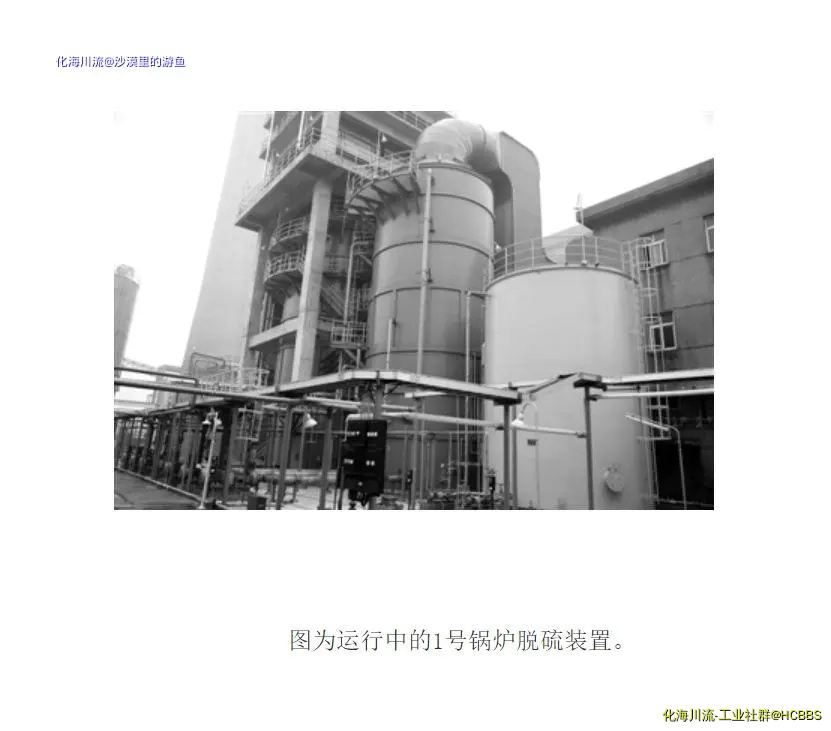

2011年3月2日上午,国内首套流光放电氨法烟气脱硫脱硝项目在中石化巴陵石化公司动力事业部进入试生产阶段。该事业部1号锅炉脱硫系统改造是中石化集团公司重点督办的环保治理项目之一,首次采用改进型流光放电氨法烟气脱硫脱硝技术,可解决常规氨法中亚硫酸an氧化速率、尾气逸氨、硫铵夹带以及气溶胶酸雾等难点问题,同时增加一体化脱硝能力。
2011年3月20日,巴陵石化动力事业部1号锅炉脱硫系统实现168小时连续试运行。这一国内首套采用流光放电氨法烟气脱硫脱硝的项目也由此正式投产。
动力事业部1号锅炉脱硫装置采用改进型流光放电氨法烟气脱硫脱硝技术,能有针对性解决常规氨法中亚硫酸an氧化速率、尾气逸氨、硫铵夹带以及气溶胶酸雾等重点、难点问题,同时增加一体化脱硝能力,具有自主知识产权,适合石化领域具备氨来源的企业脱硫脱硝需求,符合节能减排和低碳、循环经济的发展方向。
  为建成并开稳开好新项目,巴陵石化动力事业部成立了脱硫车间。在没有成型的技术作保证的情形下,事业部技术人员和生产厂家的设计研究人员一道摸索,克服困难,不断调整工艺和安装,使之达到设计要求。
  1号锅炉脱硫项目于今年初动工,试生产一次开车成功。3月13日生产出来的硫胺溶液浓度达到设计要求35%—38%的设计上限。经湖南省环保局检测,烟气中二氧化硫的含量为10毫克/标准立方米,低于设计的100毫克/标准立方米,远低于国家标准400毫克/标准立方米。该装置投产后,动力事业部每天排放的二氧化硫量将从原来的7776千克降为64.8千克,降幅达99.2%。
