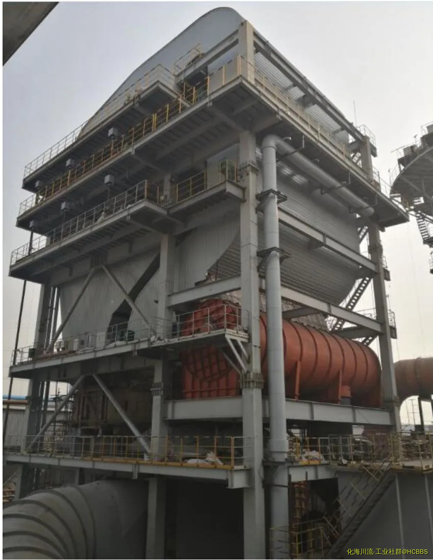

2018年11月2日,唐山瑞丰钢铁(集团)有限公司1#、3#二台烧结机烟气180℃低温SCR脱硝项目成功达标投运。该项目是世界首套烧结烟气低温SCR脱硝项目,由同兴环保科技股份有限公司EPC总承包,10月24日首次通烟气进入热负荷联动试车,一次性调试成功投运。

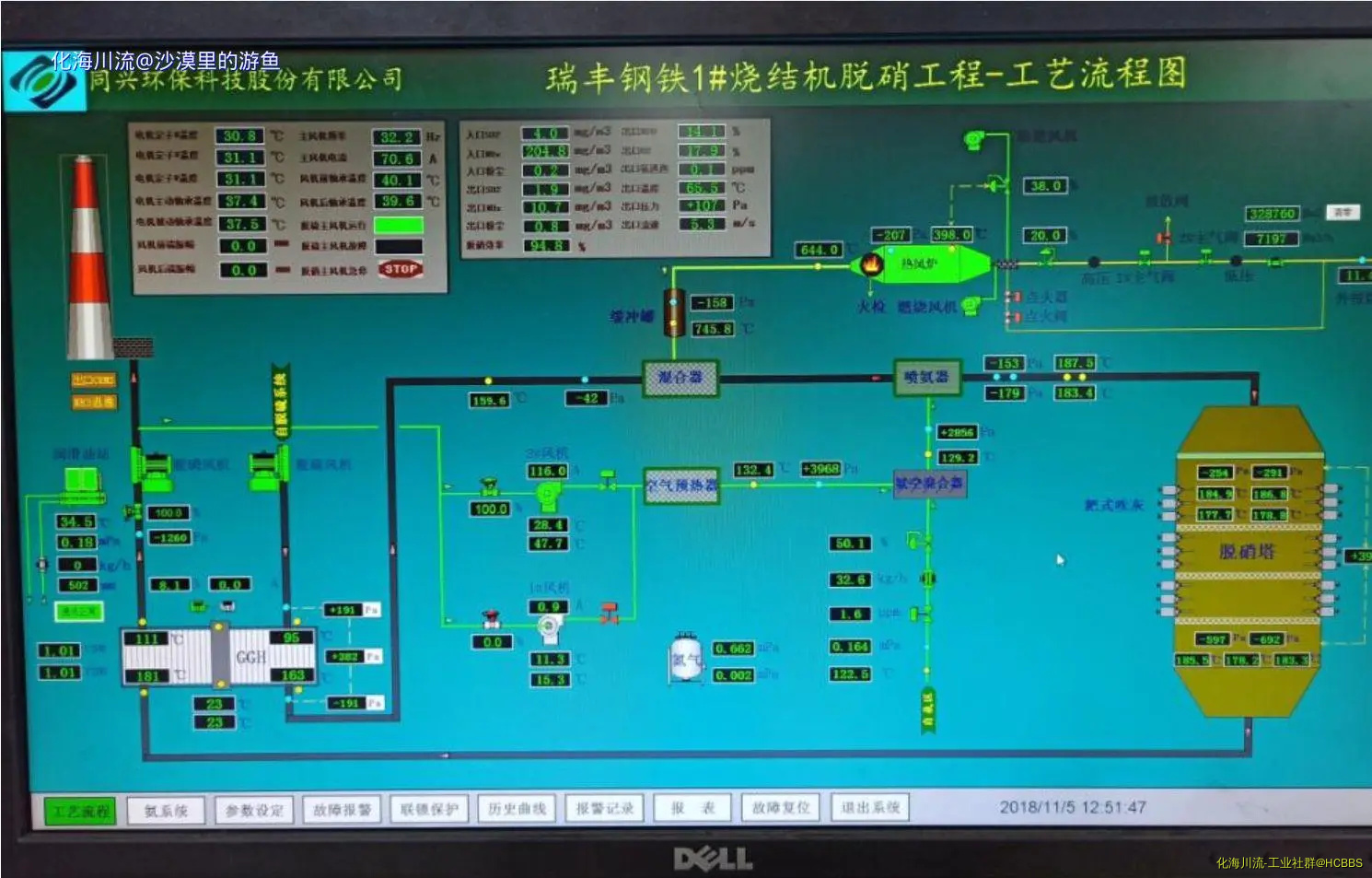

从中控画面及历史数据显示,脱硝反应器催化剂共填充2层,第一层催化剂床层温度为184.9℃,第二层催化剂床层温度为178.2℃,脱硝反应器一般入口NOx为200-300 mg/Nm3,出口NOx稳定在20mg/Nm3以下。通过喷氨量调节出口NOx可稳定在5mg/Nm3以下,氨逃逸≤1ppm,排放浓度远低于国家及河北省地方标准要求的50mg/Nm3排放浓度,初步验证了低温SCR脱硝工艺在烧结烟气上的适应性和可行性,完全能够实现烧结烟气NOx的超低排放甚至未来的近零排放要求。
根据投运至今的数据分析,同兴环保采用180℃低温脱硝对煤气用量的节省具有非常大的优势。通过现场温度调节,催化剂在不同温度下脱硝,所消耗煤气量如下:(烟气量约为70~84万Nm3/h)
1、GGH原烟气出口155°C升到180℃(脱硝温度),煤气耗量为7835Nm3/h;
2、GGH原烟气出口220℃升到250°C (脱硝温度),煤气耗量为15778Nm3/h;
说明:GGH按照低温催化剂解析温度250℃选型设计。
根据高炉煤气市场价按0.1元/立方米测算,脱硝催化剂反应温度180℃比250℃的脱硝成本约节省695.8万/年,充分证明烧结烟气低温SCR脱硝具有明显的节能效果。
据瑞丰钢铁集团现场管理人员及有关专家介绍, 1#、3#烧结烟气低温SCR脱硝项目具有以下突出优势:
1、目前,这是世界范围内首套真正意义上的低温SCR技术在烧结机烟气净化上的成功应用,且运行温度在180℃时脱硝效率达到95%以上。
2、采用低温脱硝工艺,同等标况的烟气在进入SCR脱硝反应器处理的工况烟气量相对较小,系统温降低,最低温降可控制在2℃以内,一定程度上减少煤气耗量,降低运行成本。
3、采用低温SCR脱硝,对GGH换热器的处理工况烟气量**减少,减小GGH直径,显著降低了GGH的一次性投资。
