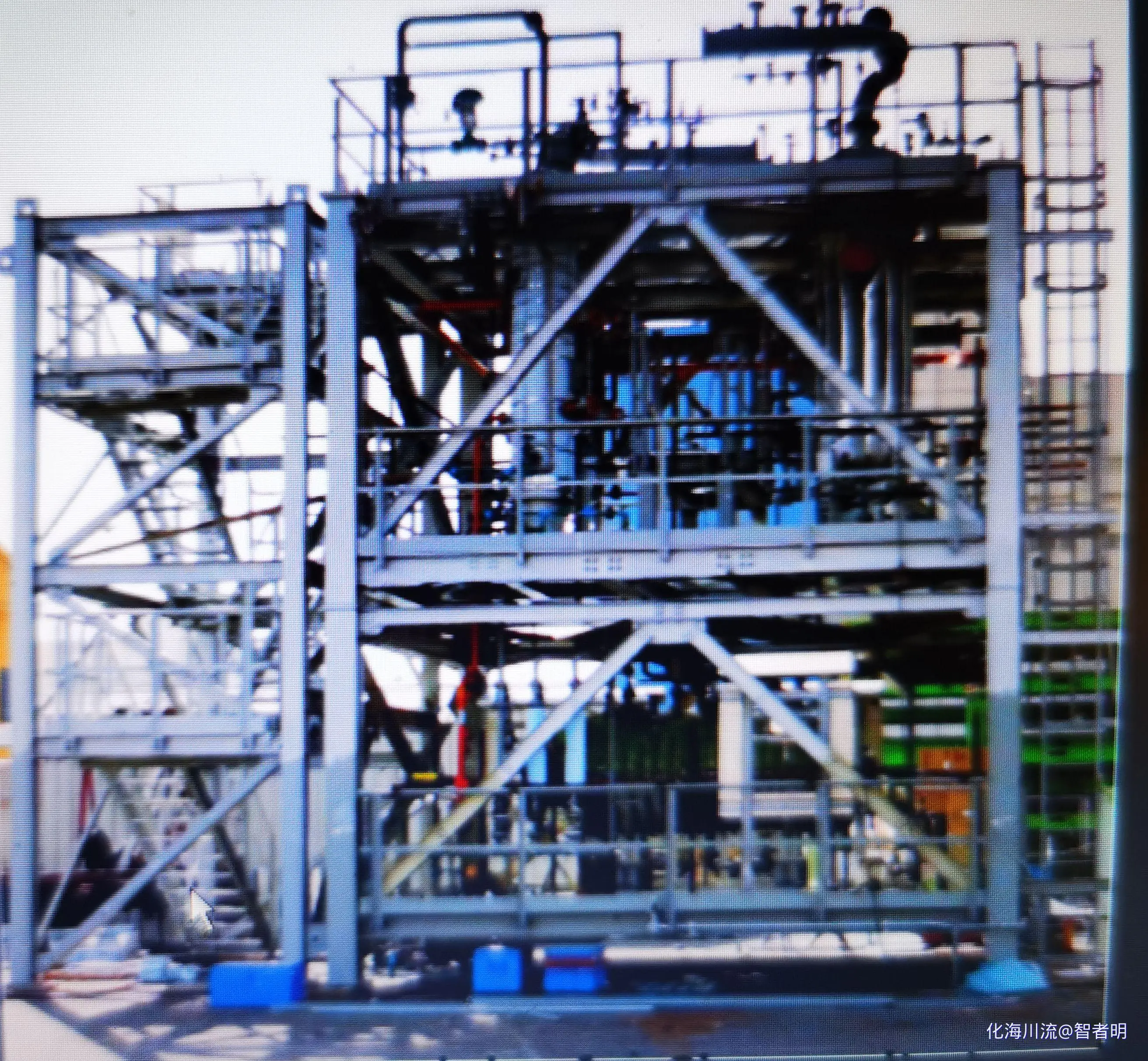

2013年8月21日,大庆石化机械厂联合制造厂生产的国内首套300万m3/d硫黄回收装置模块化成橇设备,正在陆续装车启运。该套硫黄回收装置成橇设备是为四川 磨溪区块龙王庙组气藏试采工程项目制造。设备包含主燃烧炉、汽包、克劳斯反应器、热段冷凝器等38台(件)设备、674只阀门、2494m工艺管线,外形 尺寸约为34.2m×17.3m×10.7m,有4层32个橇块。该项目钢结构组件组焊合格率100%,高强螺栓孔一次穿孔合格率100%,焊口一次合格 率99.2%。据了解,模块化成橇是将装置的设备、阀门、钢结构、工艺管线和仪表电气做成整体后,再拆分成可运输模块,运到现场后组装成整体装置使用。它 是具有相对完整功能的工艺系统集成,可减少现场施工周期和成本投入。

      硫磺回收橇块一般用于天然气田边缘气井,铺管道太远,用3~4个橇块,就地组装成一个小型硫回收装置,对天然气进行脱水处理、脱硫处理后用槽车运输。气井衰竭后再转移到另一个气井。
     这种技术国外很成熟,有几十年运行经验了,只是引进费用比较贵,国内使用较少。

这是十五年前参与方案设计竞标的一个硫磺回收橇块项目,国内客户都说好,可都说没有那么多钱。  详情 回复 发表于 2024-5-12 16:40
