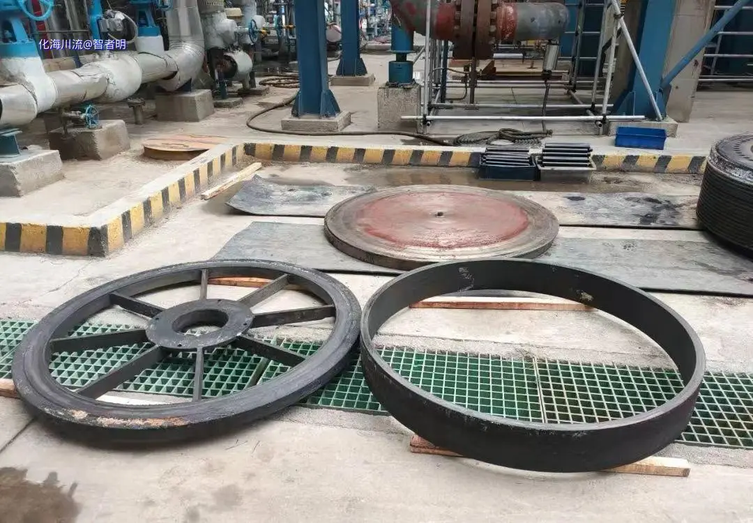

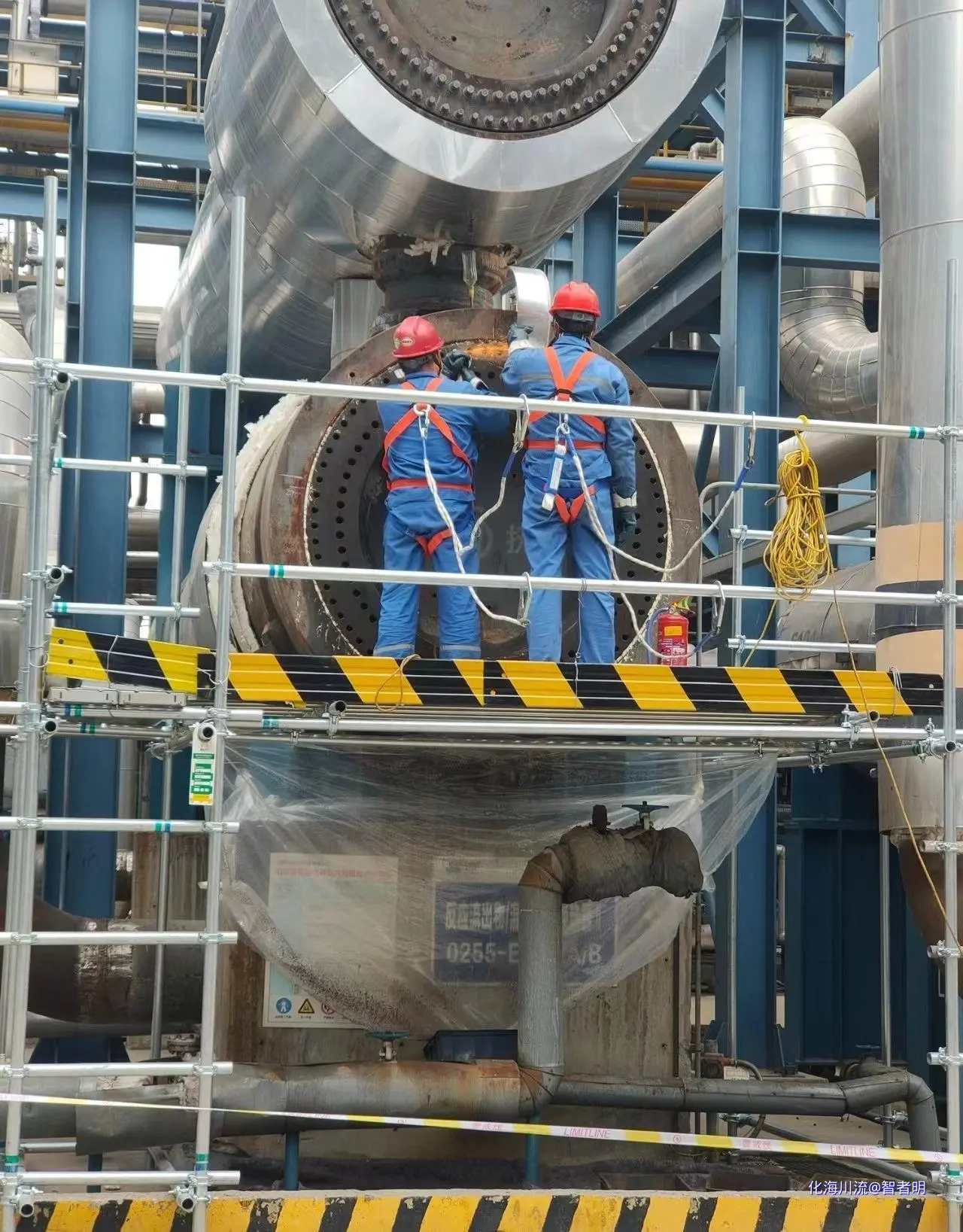

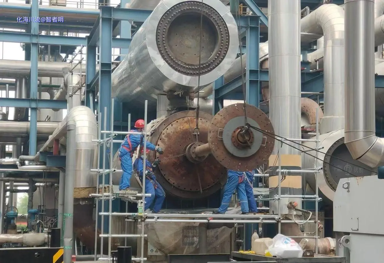

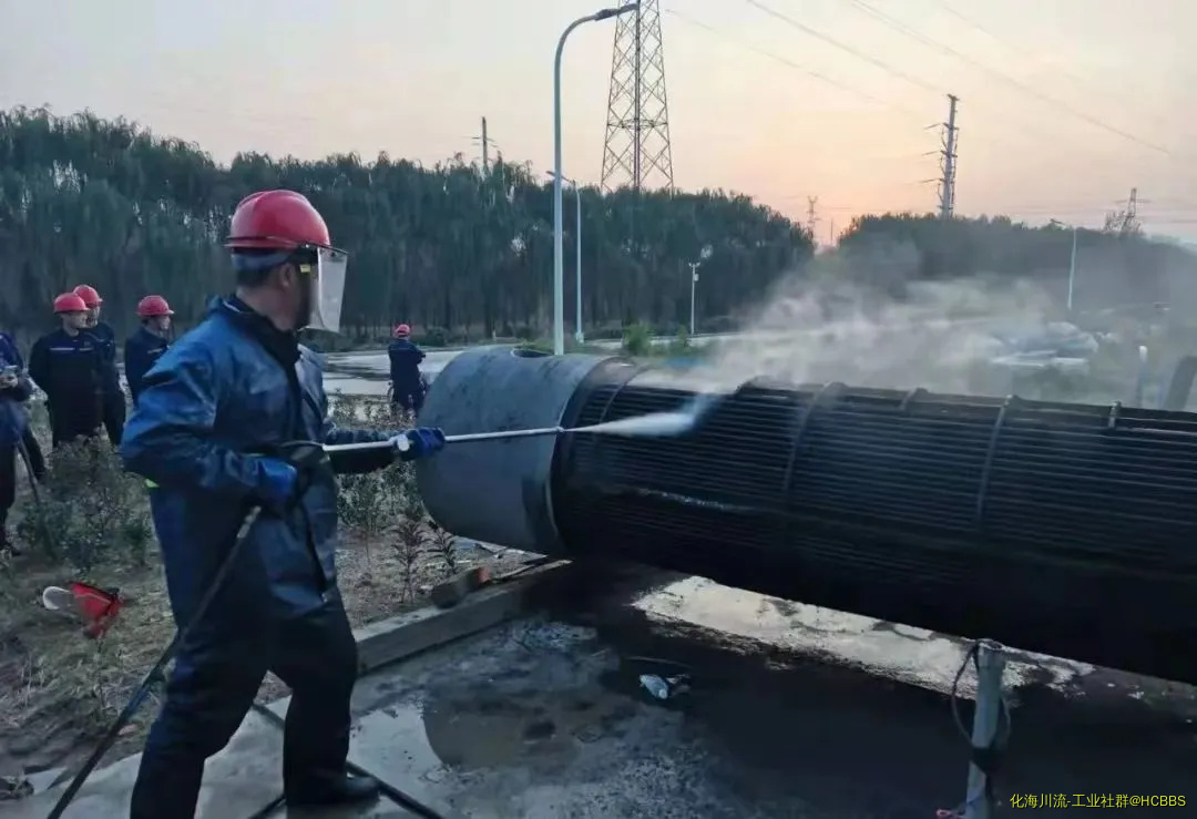

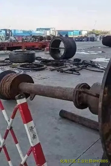

大检修开始了,加氢装置螺纹锁紧环换热器(一种U型管换热器)检修,步骤为:准备工作→在壳体及头盖组件上作好标记→测量螺纹锁紧环端面到管箱盖板→壳体端面的距离-→拆开头盖组件上的压紧螺栓→记录残余力矩→装盖夹板和平衡重→拆卸螺纹锁紧环等头盖组件→拆内、外压环→拆密封盘→拆管程垫片→拆内套筒和支撑圈→在内法兰组件和隔板箱端面上作好标记→测量三合环到隔板箱端面的距离→拆内法兰螺栓→记录残余力矩→拆三合环→拆内法兰→拆管箱上盖板及垫片、拆填料和填料盖→拆隔板箱→抽管束、清洗管束、理化检验、试压→拆壳程垫片、检查密封面→清洗→壳体内部理化检验。

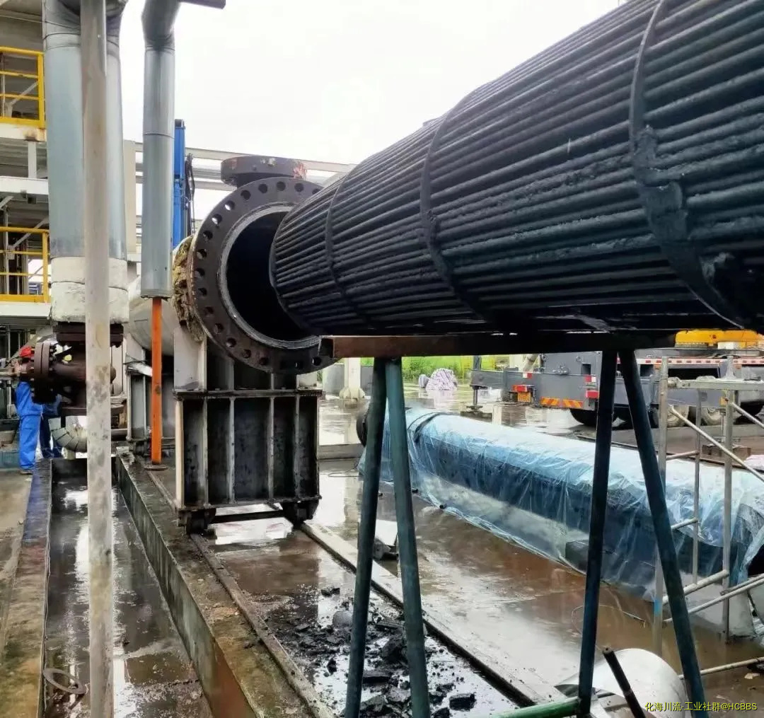

拆内套筒、拆管程。
发表于 2024-5-12 11:31:13

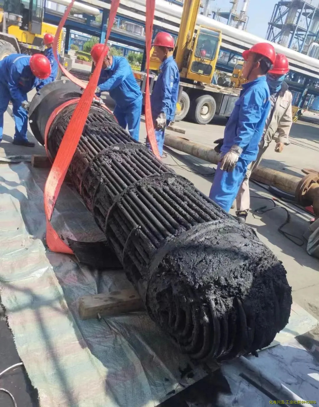

海川副教授  |  头衔:  【知识丰富的参与者】
抽管束、清洗管束

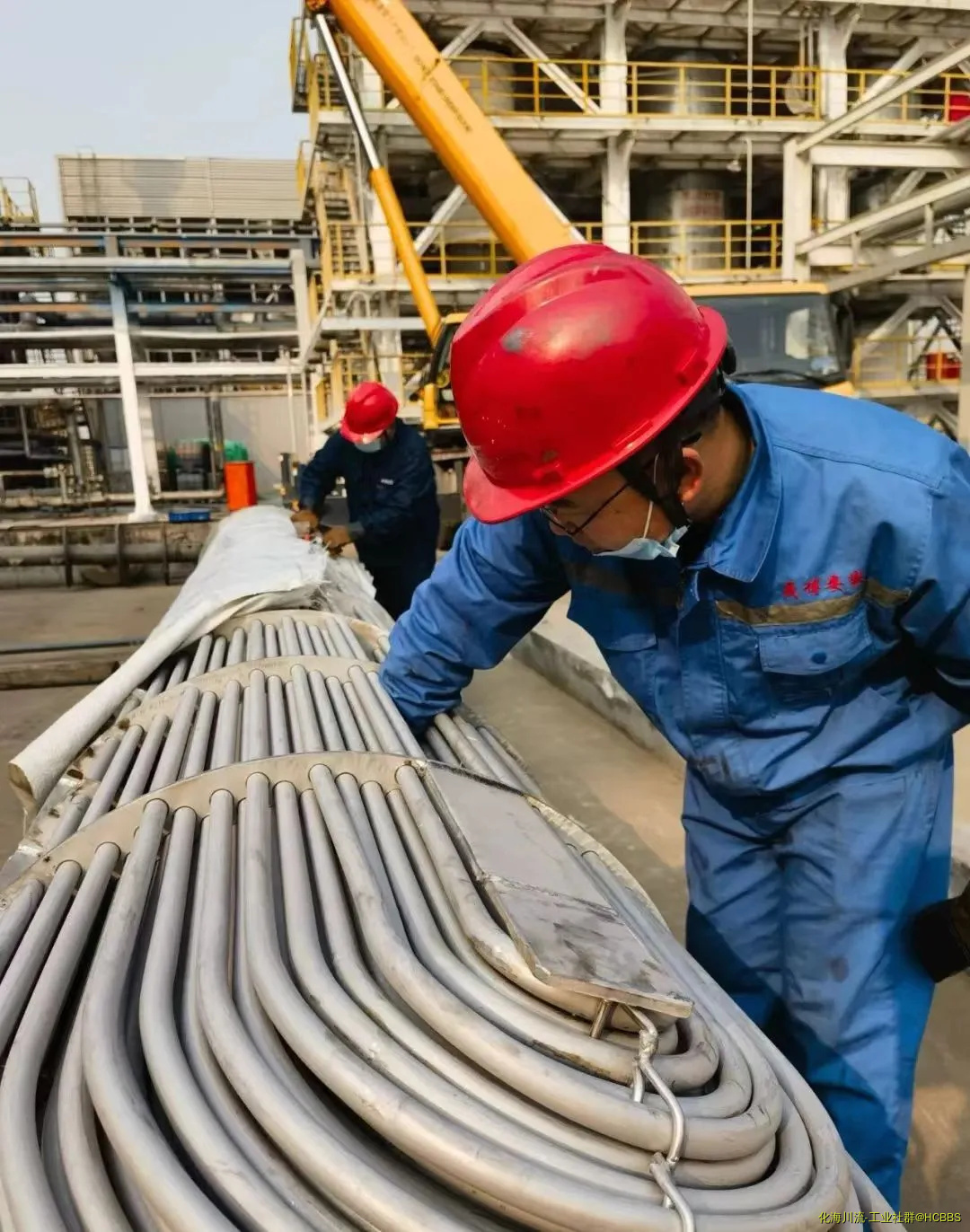

回装步骤是:准备工作→安装壳程垫片→安装管束→安装填料和填料乐盖→安装隔板箱→安装内法兰→安装三合环→安装内法兰螺栓(测量三合环到隔板箱端面的距离)→壳程气密、试压→安装垫片及管箱上盖板→安装内套筒→安装管程垫片→安装密封盘→旋进头盖组件(测量纹锁紧环端面到壳体端面的距离Lb)→拧紧外圈压紧螺栓(测螺纹锁紧环端面到管箱盖板端面的距离La)→安装内圈压紧螺栓→管程气密、试压→结束工作。

wdh2010VIP会员 VIP会员 | 显示全部楼层       最后访问IP山西省
清洗的真干净,是高压清洗吗?
发表于 2024-5-19 14:28:59
清洗管束是抽芯的核心环节。可以使用水或合适的清洗剂,结合软毛刷或高压水枪,将管束内的污垢和沉积物彻底清除。清洗完成后,要反复冲洗管束,直到冲洗出的水或溶液变得清澈无污垢。最后,检查管束是否清洗干净,如  详情 回复 发表于 2024-5-20 14:31

发表于 2024-5-19 14:57:42
最后一图是更换的新芯。  详情 回复 发表于 2024-5-19 16:30

清洗管束是抽芯的核心环节。可以使用水或合适的清洗剂,结合软毛刷或高压水枪,将管束内的污垢和沉积物彻底清除。清洗完成后,要反复冲洗管束,直到冲洗出的水或溶液变得清澈无污垢。最后,检查管束是否清洗干净,如有需要可重复清洗步骤。
