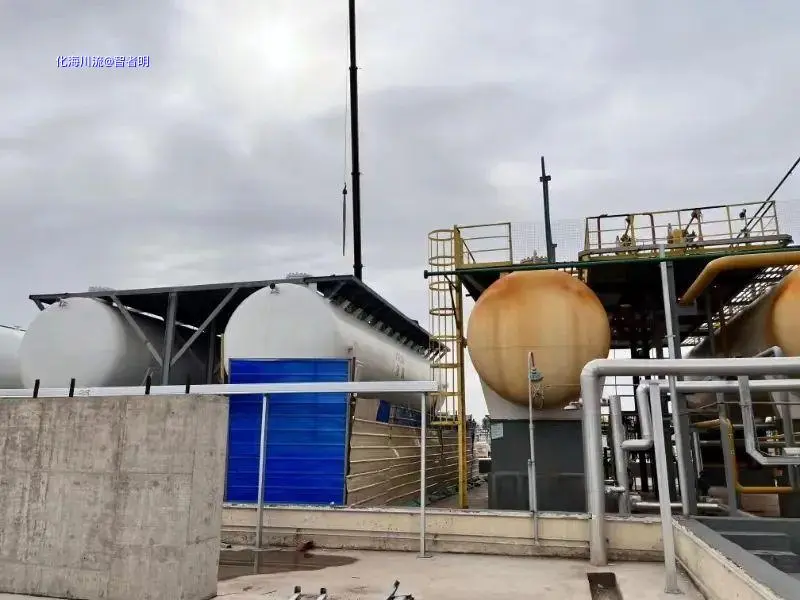

安全检查发现,液氨储罐区扩建,施工企业将左侧在建的液氨储罐区用铁皮围挡,与右侧的在运行储罐区分隔,与此同时施工人员在左侧的储罐顶部进行电焊和吊装等作业。经现场施工单位拿出甲方批准的施工期间允许的“动火作业票证”。现场监理和甲方监护人员也未认为有任何不妥。但工程已经从地面上升到了储罐乃至储罐顶部,远高于之前搭设的铁皮围挡,铁皮围挡已经无法有效隔离可燃物。同时,施工单位对在储罐顶部进行作业时,对产生的电焊火花也缺乏有效的隔离措施,之前立起来的围挡完全成了摆设,施工时如遇右侧液氨储罐发生泄漏,后果不堪设想。你怎么看?

我认为这是一个非常危险的做法。应立即停止在没有充分隔离和采取相应安全措施情况下的动火作业,重新评估风险并增强隔离措施,确保施工安全。

这种所谓隔离就是做做样子而已,给外人看的(甲方+监理都是默认的了)。
这种项目要从生产、施工、安全三个方面制定方案,确保施工顺利、生产正常、不出事故:
生产方面,要制定在施工工期内操作运行特殊规定,如减少波动、加密巡检、泄漏检测......
施工方面,要按照尽量减少现场动火、增加提前预制深度的原则编排施工工序、工法;
安全方面,涉及的八类特殊作业风险、预防措施、作业手续、区域隔离、过程监管....等方面

给点易落地措施:
1、内操与外操重点关注此处运行设备设施的状态,确保有事能随时切断能关闭。
2、佩戴对讲机气体仪的定点监护人,除了监督乙方作业安全作业质量外,还应实时现场协助内外操动态观察相邻罐区的状态。
3、为防止平台顶部切割、焊接时火星飞溅,可要求施工方进行动火时设置临时移动遮挡,随用随撤随用随设,也不影响平台顶部其他环节作业。
4、顶部平台合理位置放置临时灭火器、防火毯备用。
5、确保新区与旧区的管道完成了物理隔绝。

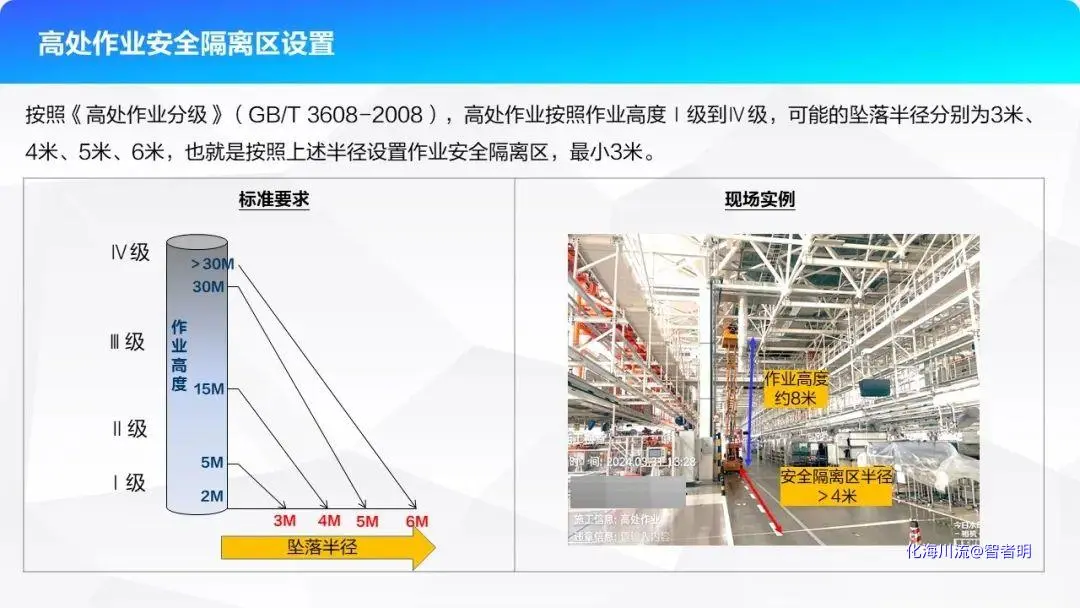

高处作业安全隔离区设置标准  详情 回复 发表于 2024-5-31 15:36

高处作业安全隔离区设置标准
