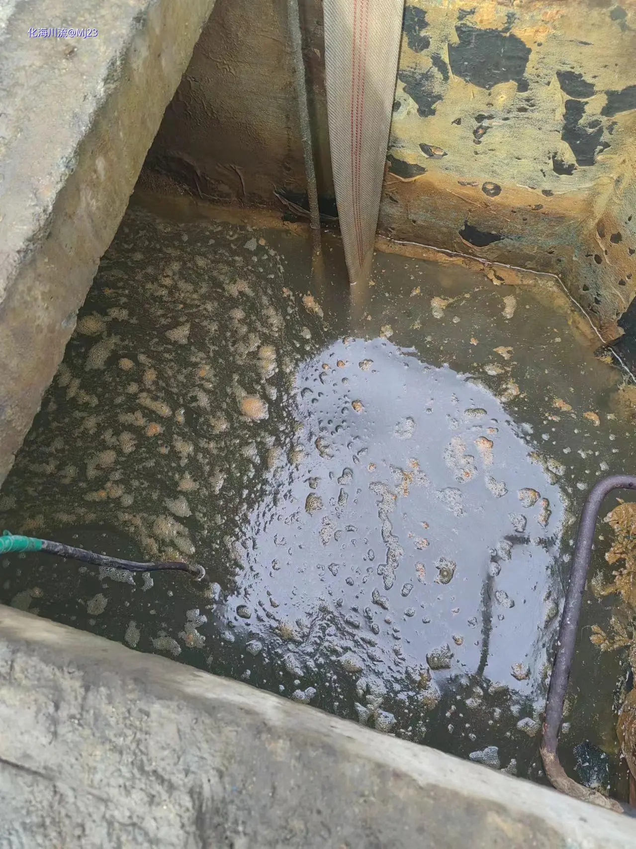

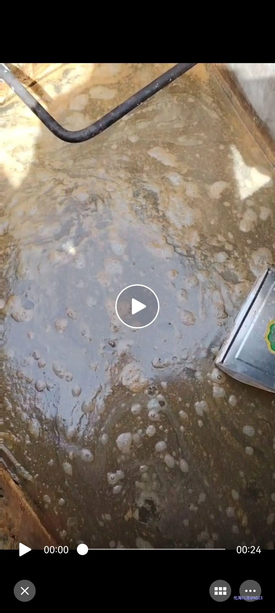

循环水被污染,使什么物质让循环水上部漂浮这种黄色泡沫和絮状物质?

循环水上部漂浮的黄色泡沫和絮状物质可能是由多种因素造成的,常见的原因包括:
1. **有机污染物**:如油脂、藻类等有机物质在水体中分解,可能会产生泡沫。
2. **化学品添加**:在循环水系统中加入某些化学品,如消泡剂不当或其他处理化学品可能导致泡沫产生。
3. **微生物活动**:某些类型的细菌或微生物过度繁殖,也可能造成泡沫和絮状物的形成。
4. **水质变化**:pH值、温度或者其他水质参数的变化也可能促使泡沫的生成。
解决这一问题通常需要对水质进行详细检测,找出具体原因后,才能对症下药。

循环水出开车预膜阶段加了消泡剂等水处理药剂后仍出现这种状况,就是换热器泄露

我一直从事大型煤化工水处理运营管理工作,从你发的图片来看,我怎么弄感觉有点像交替铁。从以下两个方面着手:一、取黄色的物质,放在烧杯,分别用酸碱、杀菌剂去溶解,观察判断是无机物,还是有机物。二、取少量黄色物质,去化验,看看铁含量或者灼烧,观察灼烧后的残留固体及气味,若是有能烧着并有烧头发的气味,大概率是微生物。
