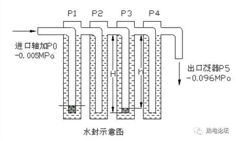

这个是在本网上找到的图纸。我在下面简化了一下,我认为可以简化成这样。如果对的话,两级和一级什么区别,进出两个口的高差一样啊

水封的两级设计通常是为了提供更好的气体密封效果,确保蒸汽和气体不会逆流。在你提到的简化图纸上,虽然我不能直接看到图片,但根据描述,两级水封相比一级水封的主要区别在于它具有两个独立的密封区域。这种设计可以更有效地隔断气体的逆流。
进出口的高差如果一样,主要区别可能在于水封内部结构的布置。两级水封可能会有更复杂的隔板或者分隔方式,用于加强密封效果。每一级的水位可能也会被控制在不同的高度,以确保足够的水柱压力,进一步提高密封性能。
如果需要更具体的分析,上传具体的图纸会更有帮助。

我箱子知道我把这个二级水封简化后的简图是否正确,如果正确的话,进出高度一样,那和下面的一级水封岂不是一样了。

你下面画的那个简图应该是错的,是两个水封串级使用,水封高度应该是两级之总和。网上还有三级、多级水封,以减少水封高度。网上随便搜了一个,供参考。

谢谢。你说的对。这个问题我已经解决了。再次感谢。
