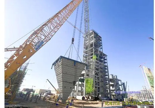

4月12日,甘肃金昌项目粉煤袋式过滤器设备顺利吊装就位,标志着项目所有大件设备吊装圆满完成,管道施工随之展开。
甘肃能化金昌制氢及50万吨高浓度尿基复合肥项目采用航天粉煤气化,生产2亿m3氢气、30万吨合成氨(其中17.4万吨生产尿素)、30万吨尿素,再加工生产50万吨高浓度尿基复合肥。

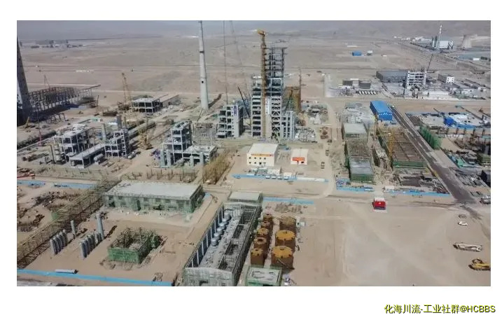

甘肃能化金昌能源化工开发有限公司“低阶煤高效利用制氢及50万吨/年高浓度尿基复合肥项目”作为“十四五”期间金昌市**和甘肃能化集团共同打造的煤化工循环百亿产业链上的核心链主项目,总投资29.17亿元,计划于2024年9月建成投产,建成后预计生产氢气2亿Nm3/年、合成氨30万吨/年(其中17.4万吨生产尿素)、尿素30万吨/年(中间产品)、尿基复合肥50万吨/年、硫磺2.24万吨/年,预计可实现销售收入27.13亿元/年、利税11.04亿元/年。
2023年5月17日,甘肃能化集团金昌低阶煤高效利用制氢及高浓度尿基复合肥项目开工仪式举行。
2022年10月04日,航天长征化学工程股份有限公司(简称“航天工程”)中标甘肃能化金昌能源化工开发有限公司低阶煤高效利用制氢及50万吨/年高浓度尿基复合肥项目气化单元EPC总承包合同。
项目以当地高硫煤(沙岗煤矿1#矿的高硫煤)为原料,采用航天粉煤加压气化技术生产粗煤气,再经变换将一氧化碳变换为氢气,低温甲醇洗脱除其中的硫化物和二氧化碳,甲醇洗出口酸性气送硫回收单元生产硫磺,甲醇洗出口净化气经PSA制氢制取氢气产品。为平衡氢气,部分净化气经液氮洗精制并配氮,经压缩、低压氨合成工艺生产液氨,并进一步生产尿素,最终生产尿基复合肥。

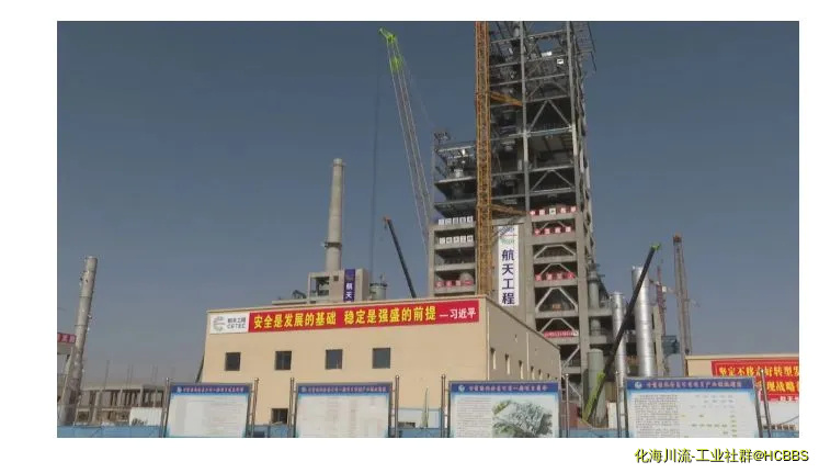

甘肃能化金昌公司低阶煤高效利用制氢及50万吨/年高浓度尿基复合肥项目是“十四五”期间金昌市**和甘肃能化集团共同谋划打造的化工循环百亿产业链上的核心项目、链主项目,具有“强龙头、补链条、聚集群”作用,已被省委省**列为“十四五”期间重点项目和省列重大建设项目。
该项目位于甘肃永昌工业园区河西堡工业园,总投资30.09亿元,于2023年5月全面开工建设,计划利用河西走廊煤炭大通道的区位优势和周边丰富的低阶煤资源优势,采用世界先进粉煤加压气化技术,建设年产30万吨合成氨、30万吨尿素、2亿立方米氢气和50万吨高浓度尿基复合肥生产线。
