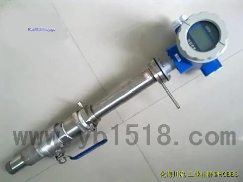

   HD-LDC插入式电磁流量计是电磁流量计的一种,和电磁流量计的原理是一样的。HD-LDC插入式电磁流量计主要是测量封闭管道中的导电液体和浆液的体积流量。目前,市面上的插入式流量计很多,但HD-LDC插入式电磁流量计具有结构简单,便于安装,测量精度高等特点,有关HD-LDC插入式电磁流量计的详细介绍如下:
有关HD-LDC插入式电磁流量计检查要点
1.开箱时,HD-LDC插入式电磁流量计的转换器和传感器的保护包装应完好,外观应完好无损,仪表无破损的痕迹。箱内物品应与所附装箱单一致。
2.HD-LDC插入式电磁流量计的传感器的信号线(红、蓝)应与两电极相通,屏蔽线与传感器外壳相通。信号线与传感器外壳绝缘(在没有流体之前)。
3.传感器的励磁电源线(黄、绿)之间的阻值应在60~70欧姆左右,对外壳也应绝缘。
4.搬运和安装HD-LDC插入式电磁流量计时,不要将HD-LDC插入式电磁流量计的传感器探头直接放在地面上,以免损坏外衬或电极。
有关HD-LDC插入式电磁流量计的接线
1.对于IP65型HD-LDC插入式电磁流量计的传感器,可旋开盖子,与转换器及显示仪作相应连接,传感器与转换之间的连线采用本公司配备的专用屏蔽电缆,HD-LDC插入式电磁流量计的转换器与显示HD-LDC插入式电磁流量计的仪表之间的连接线及220V电源线,用户可用普通电缆,其导线截面积为1~1.5mm。
2.对于IP68型(潜水型)HD-LDC插入式电磁流量计的传感器,内部已作密封处理,用户不能打开,接线可按引出线的颜色与转换器进行连接。
有关HD-LDC插入式电磁流量计的投用
  当HD-LDC插入式电磁流量计中的所有线路连接好后,确认无误即可通电投用。在正常情况下,HD-LDC插入式电磁流量计无须维修,只要定期检查,保证HD-LDC插入式电磁流量计的转换器内不潮湿,接地良好即可。HD-LDC插入式电磁流量计的转换器内的电位器根据用户要求在出厂标定时已调试到最佳位置,用户不要随意调整。
  通常情况下,上屏(主屏)显示瞬时流量,下屏(附屏)显示累计流量的尾数,计量单位通常为m,当需抄累计流量时,按住SET键,将上屏数值接加在下屏数值的前面即可。
  HD-LDC插入式电磁流量计最突出的特点是采用非均匀磁场的新技术磁场稳定可,而且**的缩小了体积,减轻了重量,使HD-LDC插入式电磁流量计具有小型轻量化。如果您还有其他关于流量计的选型的技术问题,可随时与江苏恒大仪表有限公司联系。
