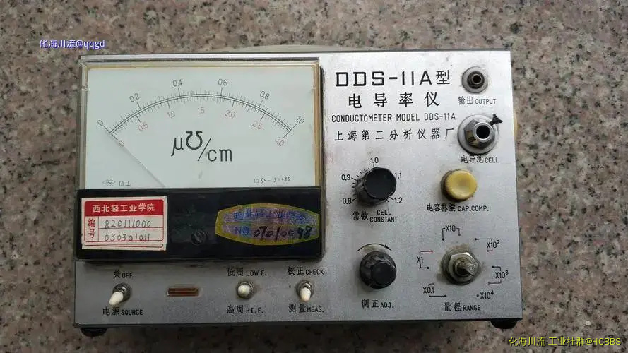

从本质上讲,采用什么样的指示单位,对于实际的水质而言,都是没有任何影响的。但对于不同的单位指示方式,对于现场的操作人员的观察和理解,两种单位其实是有很大差别的。
对于纯净水,当用电导率指示水质时,一般在1uS/cm以内,甚至是0.X 或 0.0X uS/cm,对于现场仪表的显示和操作人员对示值的观察,则会显得不方便;而改成电阻率指示水质,因为电导率与电阻率是倒数关系,这样电阻率就会是1MΩ ~ 20MΩ,在仪表上显示和现场观察者读取数值都方便。而对于仪表本身而言,现在的智能化仪表,显示什么单位,只需要在仪表投用前进行一下显示单位的设置就可以了。另外,老式的指针式仪表则不存在这种问题,只需将显示的刻度盘标成几种不同的单位刻度,用显眼的方式标识出来就行了。
比如 这种表,指示多明确。
实际上,一些简单的现场表,用指针式指示比用液晶式数字指示要方便很多。
