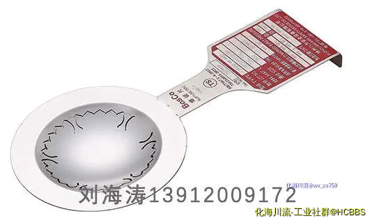

园区开展安全检查,发现企业煤气管线上的爆破片有异常,经询问,回答:爆破片是用不锈钢片自制的。
讨论:用不锈钢片自制爆破片可以吗?

你自制的是盲板
发表于 2024-4-12 00:39:35
盲板与爆破片是有区别的,您再看看图中案例。  详情 回复 发表于 2024-4-12 16:00

那东西是要有专门的要求的,有的还要相关编号标牌的。如果是低压大口径的,原设计要给出相关材质规格的,按其规格要求配备才可以。且不能随意选材自制,供参考。

低压煤气管线上的爆破片用的是规定厚度的铝皮。
刚转行时,站长让我去库房领张防爆膜,我扛了张镀锌铁皮回来。

爆破片是广泛应用于化工行业的一种安全装置,它能在特定的温度和压力条件下爆破,从而泄放设备压力,以保护设备和人员的安全。如果爆破片没有按照设备规格选用或安装不当,当设备压力超过安全限值时,爆破片无法破裂,势必会导致设备压力失控,从而引发生产安全事故。

是的,专业的回答。
生产企业不具备相关资质,自制爆破片显然不合适。而且,自制的爆破片能否达到相应的设计和制造标准,能否满足泄放压力要求也不清楚。这反映出企业安全设施管理存在漏洞,设备管理人员安全意识薄弱,对安全设施的重要性认识不足。
发表于 2024-4-12 19:43:33
海川副教授  |  头衔:  【知识丰富的参与者】
      “不能简单地剪一块不锈钢片当作爆破片,它不具备爆破片所需的特定性能,也不符合相关的安全标准和质量要求。”
      “爆破片一定要到具有相关资质的供应商那里采购,确保产品质量。同时,需要对设备的具体规格、使用环境、工作压力等因素进行综合考虑,以确保选用合适的爆破片型号、规格、材质和性能指标。安装前还要检查爆破片的外观、尺寸、厚度、强度等是否符合要求。”
发表于 2024-4-12 19:49:27
《爆破片安全装置 第1部分:基本要求》(GB567.1—2012) 第4.1.2条规定,制造单位应按国家特种设备安全监督管理部门的规定取得相应的特种设备制造许可证后,方可进行爆破片安全装置的设计和制造。 第5.3条规定  详情 回复 发表于 2024-4-12 19:51
第5.3条规定,爆破片及夹持器用材料应符合相应国家标准或行业标准的规定,且应有材料制造单位提供的质量证明文件(含质量证明书和合格证)。
《爆破片安全装置 第2部分:应用、选择与安装》(GB567.2—2012)
第5.2.1条规定,选择爆破片型式时,应综合考虑被保护承压设备的压力、温度、工作介质、最大操作压力比等因素的影响。
发表于 2024-4-12 19:51:15

可以的。但必须满足国家强制性标准 GB 567《爆破片安全装置》和 国家质监局文件 TSG ZF003-2011《爆破片装置安全技术监察规程》的要求,并且取得生产许可证。
发表于 2024-4-16 14:42:55
化工企业只有《危化品生产许可证》,没有《特种设备制造许可证》。  详情 回复 发表于 2024-4-16 15:05
发表于 2024-4-16 15:05:41
. 大的石油、化工企业中的维修部门很多都有各种制造资质(许可证),其中有一些曾经还是国内数得上号的。  详情 回复 发表于 2024-4-17 16:38

是的。 《爆破片安全装置 第1部分:基本要求》(GB567.1—2012) 第4.1.2条规定,制造单位应按国家特种设备安全监督管理部门的规定取得相应的特种设备制造许可证后,方可进行爆破片安全装置的设计和制造。  详情 回复 发表于 2024-4-16 19:28
