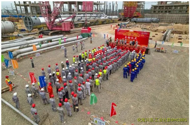

4月9日,广西恒逸新材料有限公司年产120万吨己内酰胺-聚酰胺产业一体化及配套工程大型设备首吊仪式顺利举行。在公司领导及各参建单位的共同见证下,氢氨项目变换气洗涤塔圆满完成首吊,全面拉开了设备安装、工艺配管的序幕,标志着项目建设全面进入设备安装实质攻坚阶段。

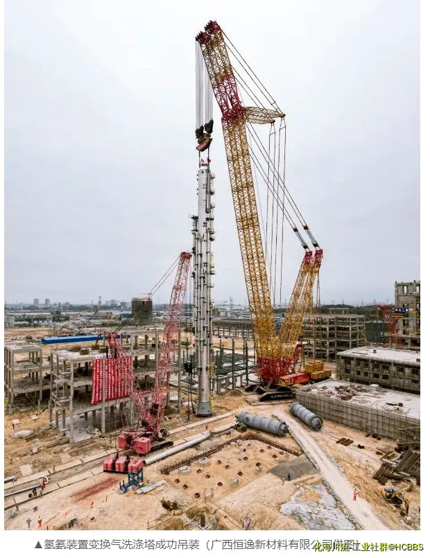

上午9时17分,随着指挥员一声令下,现场爆竹声响、烟花绽放,长86米、重676吨的氢氨项目变换气洗涤塔缓缓升起、平稳吊移,精确就位完成吊装,整个过程持续约2个小时。在现场工作人员的共同努力下,整个吊装过程衔接紧密、井然有序,各项安全防护和管理工作到位。氢氨项目变换气洗涤塔为全厂最重设备,此次成功吊装,为后续设备安装工作奠定了坚实的基础。

广西恒逸全厂大型设备吊装工程包含设备105台,吊装工期需严格控制在4个月内,采用4000T履带吊主吊的设备有17台,占比16%,设备单台净重达到300-700吨;采用800T履带吊主吊的设备有25台,占比24%,设备单台净重达到100-300吨;采用400T及以下履带吊/汽车吊主吊的设备有63台,设备单台净重均在100吨左右,占比60%。

2024年3月20日,4000T履带吊全面开始组装,并逐步转场到位。4月4日至8日,大件吊装方案策划实施专项小组成员顾不得休息,第一时间投身现场,全方位论证变换气洗涤塔吊装方案,复核吊装前的准备工作,并做好交通疏导、管控和警戒维护等工作,为项目首吊做最后冲刺。起运单位则重点落实人员、索具及机械,确保人员适任、设备适吊,对关键的作业环节进行再部署再强调。
为期半年的精心策划、缜密组织、多方联动,终于迎来了此次变换气洗涤塔的首吊。本次吊装成功,为后续剩余设备从组对焊接、梯子平台安装、防腐保温、电仪施工等提供了宝贵的借鉴经验。
