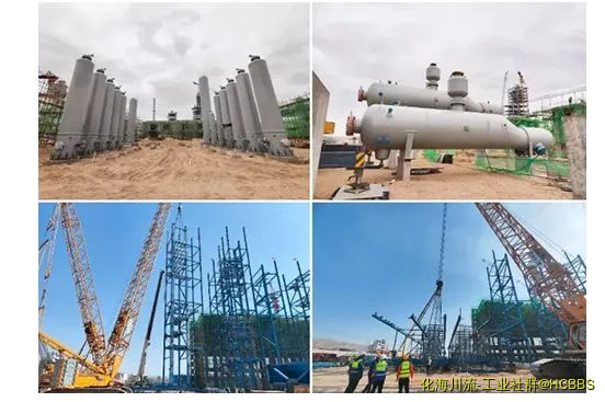

4月5日至7日,甘肃能化金昌制氢及50万吨高浓度尿基复合肥项目安装工程取得阶段性进展。5日,项目(二标段)合成氨——氨合成和PSA制氢进行设备安装阶段,标志着二标段项目安装工程全面展开。
7日,项目(一标段)1#锅炉左、右框架吊装成功,为项目后续水冷壁、空预器安装奠定了坚实基础。
