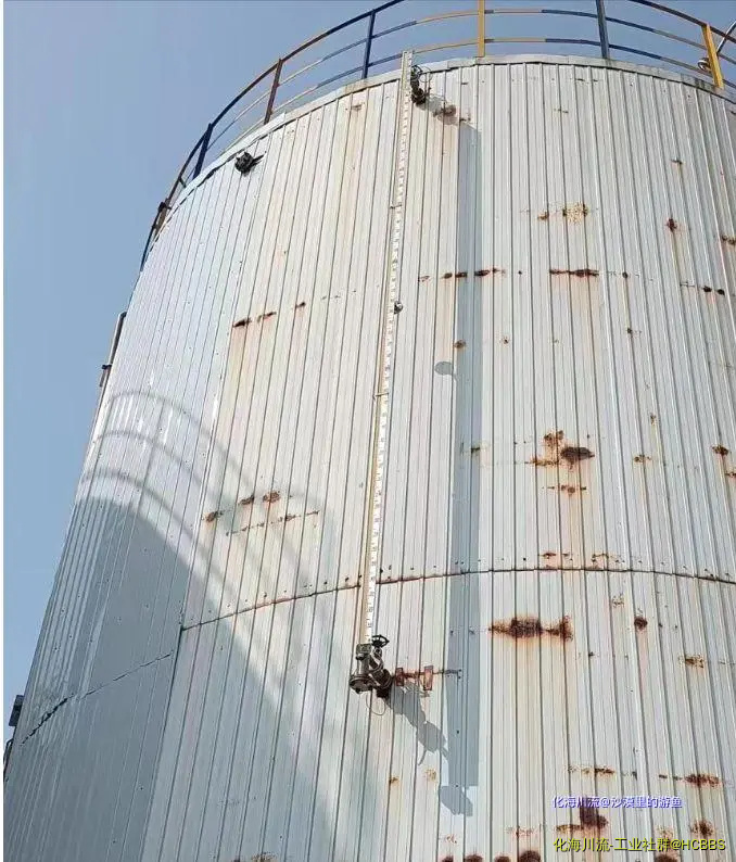

问题:5.5m的现场磁翻板液位计中间未加支撑与设备相连。
规范:《磁性液位计》(HG/T 21584-1995)
7.0.3     对于长度大于4m的磁性液位计,须加设中间支撑。
这个支撑该怎么加???

罐壁上焊接一个角钢
发表于 2024-4-8 15:50:49
储罐已经进了物料  详情 回复 发表于 2024-4-8 16:27
大头菜 发表于 2024-4-8 15:50
罐壁上焊接一个角钢
储罐已经进了物料
发表于 2024-4-8 16:27:54
大头菜VIP会员 VIP会员 | 显示全部楼层       最后访问IP四川省
储罐清空处理当然最安全,若要立即整改,就只能办理特级动火作业票开展动火焊接。液位降低至焊点以下,氮封储罐,其它消防措施落实。

可不可以用粘接的方法?

不能起到支撑作用,没有规范可以支撑该做法

假法兰呗。

罐壁接管法兰不开孔,液位计上加接管法兰,不开孔。

粘?其实你主要是想避免动火作业吧?但是你粘到保温防护层没作用啊。粘到罐壁,,和动火相比,也就是少了一张火票。整改的事项解决问题就行了。一个问题,不同的专家有不同的看法。

建议采用现在的新技术,用金属胶在管壁上粘贴支撑,应该没问题,然后在支撑上用卡具固定液位计,我们的储罐也这么干过,还是不要动火,危险性太大。

这个出厂之前液位计厂家应该就给带好支撑的,这么长不带支撑太不专业

中部加支撑目的应该是防止风载变形。最简易的方法是用双头螺杆在液位计和罐外壁间制作一个卡具。
