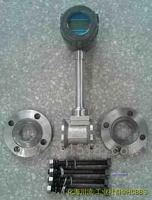

  HD-LU智能涡街流量计无可动部件,可靠性强、精度高、寿命长,可在很宽的流量范围内精确测量液体的瞬时流量和累计流量。是利用液体振动原理的一种流量计,广泛应用在石油、化工、冶金、造纸等行业流体的计量。经过不断的实践总结出流量计在使用中可能会出现以下问题。
(1)蒸汽流量计容易出现故障的一大劲敌是振动。因此在使用时注意避免机械振动,尤其是管道的横向振动(垂直于管道轴线又垂直旋涡发生体轴线的振动),这种影响在流量计结构设计上是无法抑制和消除的。由于涡街信号对流场影响同样敏感,故直管段长度不能保证稳定涡街所必要的流动条件时,是不宜选用的。即使是抗振性较强的电容式、超声波式,保证流体为充分发展的单向流,也是不可忽略的。
(2)介质温度对蒸汽流量计的使用性能也有很大的影响。如压力应力式蒸汽流量计不能长期使用在300℃状态下,因其绝缘阻抗会由常温下的10MΩ~100MΩ急降至1MΩ~10KΩ,输出信号也变小,导致测量特性恶化,对此宜选用磁敏式或电容式结构。在测量系统中,传感器与转换器宜采用分离安装方式,以免长期高温影响仪表可靠性和使用寿命。
(3)蒸汽流量计的测量范围较大,一般10:1,但测量下限受许多因素限制:Re>10000是蒸汽流量计工作的最基本条件,除此以外,它还受旋涡能量的限制,介质流速较低,则旋涡的强度、旋转速度也低,难以引起传感元件产生响应信号,旋涡频率f也小,还会使信号处理发生困难。测量上限则受传感器的频率响应(如磁敏式一般不超过400Hz)和电路的频率限制,因此设计时一定要对流速范围进行计算、核算,根据流体的流速进行选择。使用现场环境条件复杂,选型时除注意环境温度、湿度、气氛等条件外,还要考虑电磁干扰。
  压缩空气是一种重要的动力源。其具有震动大、气体带水、脉动流等特点,使用LUGB系列HD-LU智能涡街流量计能有效的检测压缩空气的流量,有传统意义的HD-LU智能涡街流量计的特点又有改进后的抗振动、无堵塞的优点,针对介质有脉动流的特点,建议客户在压缩机出口设置一只缓冲罐滤除脉动,而将流量计安装在缓冲后面,或者将流量计安装在远离脉动源的地方,这样可利用工艺管道的气容同其管阻构成低通滤波器衰减脉动。如果您还有其他关于流量计的选型的技术问题,可随时与江苏恒大仪表有限公司联系。
