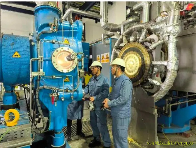

近日,历经7个小时检修,聚丙烯装置挤压造粒机组顺利完成消缺工作,实现低熔融指数牌号产品高负荷开车一次成功,标志着该装置成功突破高负荷运行瓶颈。
化工三部致力于优化装置运行、提升产品性能,大力推进降本增效,努力为公司寻找新的效益增长点。今年3月以来,化工三部组织党员及技术骨干深入开展装置负荷提升技术攻关,通过定期召开攻关会议,对高负荷运行可能出现的问题及应对措施展开头脑风暴,群策群力优化完善工艺方案,向装置实现高负荷运行发起挑战。
3月5日,聚丙烯装置负荷首次调整至历史最高水平。3月14日,当切换至低熔融指数牌号产品时,挤压造粒机组出现运行瓶颈,无法实现高负荷稳定运行。为解决该问题,经公司审批同意,化工三部组织对挤压造粒机组及相关系统进行停工消缺。
此次检修包括换热器拆清、切刀更换、换网器切换、三通阀下线等多个难点,时间紧迫且作业量大。为提高检修效率,化工三部提前对作业风险进行辨识,落实各岗位人员及维保人员的安全措施。
3月19日10时,挤压造粒机组正式开始停车检修。凭借出色的协调指挥和高效的跨部门协作,化工三部相关岗位人员与各专业部门人员、维保人员经过不懈努力,仅用7小时就完成了11个大项目、7个主要项目和4个小项目的检修任务,最终高效实现了运行目标。
次聚丙烯装置成功突破运行瓶颈,为装置进一步提升负荷、实现“安稳长满优”运行奠定了坚实基础。
