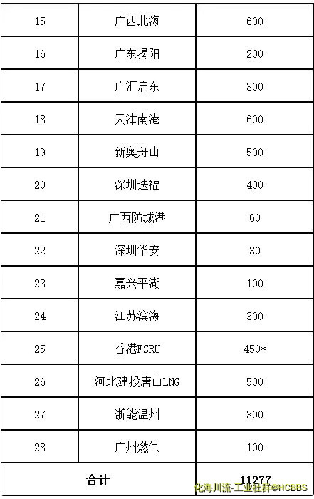

截至目前,我国内地和港澳地区已累计投产LNG接收站28座,总接收能力11277万吨/年。与之相对应的是,国内LNG进口量在2021年达到7879万吨,在当年超越日本成为全球第一大LNG进口国。

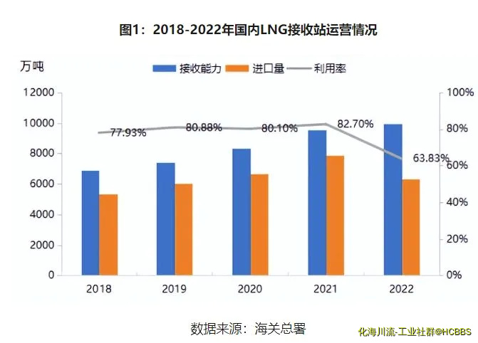

除2022年外,近年来国内LNG接收站利用率稳定在75%以上。事实上,“十三五”早期,国内LNG接收站利用率在50%上下徘徊。2017年的气荒加速了LNG接收站建设布局,此后,天然气的利用增多,也带动了LNG接收站利用率的增长。
值得注意的是,近年来,LNG接收站的高利用率与市场主体的直观认识不完全一致,这主要是由计算时所采用的接收总能力数值的差异造成的。一些市场从业者将扩建尚未完全投产的接收能力也计算在内。

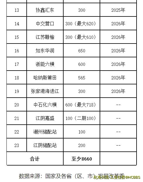

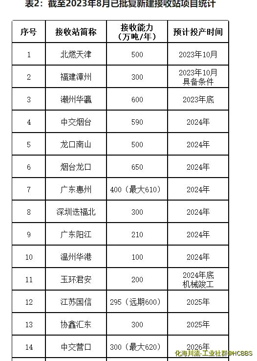

目前,国内仍有不少新项目已经获得了国家发展改革委或各省(区、市)发展改革委的核准批复,处于拟建、在建状态。据不完全统计,截至2023年7月,国内已获得批复的新建接收站项目至少有23个,接收能力不少于8660万吨/年。

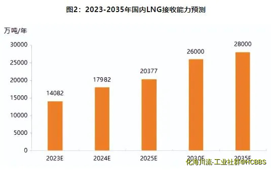

结合国内拟建、新建项目情况,综合考虑项目在建设过程中可能遇到的各种影响因素,参考国内LNG进口能力的增长过程,预计国内LNG接收站将会在“十四五”末期迎来投产浪潮,2025年接收能力有望达到20377万吨/年。进入“十五五”,随着沿海LNG码头规划布局完毕,新建项目投产将逐渐减少,但扩建项目投产规模仍将保持一定的增长。
目前,国内大部分拟、在建LNG接收站开展了LNG长期购销协议的谈判,不少企业已经落实了未来进口长协资源。此外,沿海LNG接收站在冬季时发挥着重要的调峰作用,结合国内天然气市场在“双碳”目标下的需求增长情况,以及国内天然气产量、进口管道天然气等其他供应来源,我们预测2025年国内LNG进口量将达到9000万吨,2035年达到1.4亿吨。
基于对未来国内LNG接收能力及LNG进口量的分析计算,不难看出,“十三五”期间LNG接收站较高的利用率难以保持,“十四五”末期,随着项目的大量投产,利用率或将跌落至50%以下,这将影响接收站运营企业的经营效益。考虑天然气的利用还将持续增长,“十五五”期间,我国LNG进口量将保持持续增长,带动接收站利用率反弹至50%附近。
