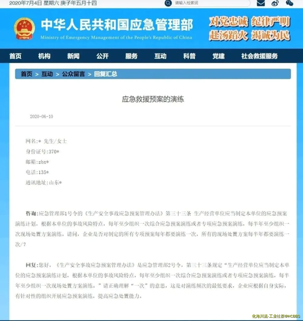

简介--本帖最后由 沙漠里的游鱼 于 2024-4-5 08:57 编辑 新《安全生产法》 第九十七条 生产经营单位有下列行为之一的,责令限期改正,处十万元以下的罚款;逾期未改正的,责令停产停业整顿,并处十万元以上二十万元以下的罚款,对其直接负责的主管人员和其他直接责任人员处二万元以上五万元以下的罚款: (六)未按照规定制定生产安全事故应急救援预案或者未定期组织演练的; 《生产安全事故应急预案管理办法》第四十四条,生产经营单位有下列情形之一的,由县级以上人民**应急管理等部门依照《中华人民共和国安全生产法》第九十四条的规定处罚: (一)未按照规定编制应急预案的; (二)未按照规定定期组织应急预案演练的。 -------------------------------------------------------------------------------- 什么是定期组织应急演练?应急预案到底一年演练多少次? 企业应急预案有综合应急预案(针对生产经营单位风险种类多、可能发生多种类型事故)、专项应急预案(针对某一种或者多种类型的事故风险)和现场处置方案(针对危险性较大的场所、装置或者设施)。从数量上看,企业往往有1个综合预案、多个专项应急预案、n个现场处置方案。 《生产安全事故应急预案管理办法 ...-登录查看全文
