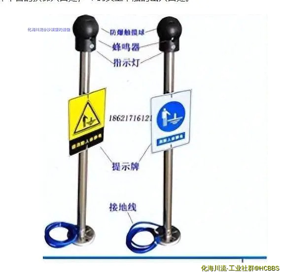

一、防爆型静电消除器接地线截面积小于16平方毫米。
《本安型人体静电消除器安全规范》(SY∕T 7354-2017)
4.2 接地线 从支撑体接地端子至接地主干线或接地导体(如罐体、金属框架等接地导体)之间的接地线宜采用不小于16平方毫米软铜线,两端焊接“铜鼻子”,采用不小于M10的不锈钢螺栓加不锈钢防松垫片连接。
二、静电消除器未安装在甲苯储罐入口处。
《本安型人体静电消除器安全规范》(SY∕T 7354-2017)6.3泵房的门外、储罐的上罐扶梯入口、储罐采样口处(距采样口不少于1.5m)、装卸作业区内操作平台的扶梯入口及悬梯口处、装置区入口处、装置区采样口处、码头人口处、加油站卸油口处(距卸油口不少于1.5m)等危险作业场所应安装本安型人体静电消除器。
三、静电消除器表面积小于100平方厘米。
《本安型人体静电消除器安全规范》(SY∕T 7354-2017)2.1 触摸体: 2.1.1 材料:应采用半导体材料制成,表面积不小于100平方厘米。
四、静电消除器触摸体破损。
《本安型人体静电消除器安全规范》(SY∕T 7354-2017)5.2 检查 按以下内容要求进行定期检查:a)接地牢靠。b)触摸体与支撑体的结合紧固。c)触摸体表面无破损、颜色变异或老化。
五、静电消除器接地线未牢固连接。
六、可燃液体储罐上部防爆型静电消除器与量油口距离大于1.5米。
《本安型人体静电消除器安全规范》(SY∕T 7354-2017)4.1 安装位置 油气集输、处理或净化、炼化、储存、输送、装卸、加油加气等场所应安装本安型人体静电消除器(参见附录A)。可燃液体储罐(包括各种油罐、含油污水罐等)上罐扶梯口处,油罐上部距量油口1.5m处。
七、易燃介质储罐顶量油孔未设置人体静电消除器和静电接 地夹。
【依据】《立式圆筒形钢制焊接储罐安全技术规范》(AQ 3053-2015) 8.2.4可燃液体储罐的相关作业区,应设置消除人体静电的装置: a)储罐的上罐扶梯入口处; b)罐顶平台或浮顶上取样口的两侧1.5 m之外应各设一组消除人体静电设施,取样绳索、检尺等工具应与设施连接,该设施应与罐体做电气连接并接地。
八、防爆危险区域未设置防爆型静电消除器 。
【依据】《防静电工程施工与质量验收规范》(GB 50944-2013) 第12.1.4条:易燃易爆的场所应选用防爆型静电消除装置。
《化工企业安全卫生设计规范》(HG 20571-2014) 第4.2.2条:化工装置防静电设计应根据生产工艺要求、作业环境特点和物料的性质采取相应的防静电措施。
《本安型人体静电消除器安全规范》(SY/T 7354-2017) 4.1 安装位置油气集输、处理或净化、炼化、储存、输送、装卸、加油加气等场所应安装本安型人体静电消除器(参见附录A)。可燃液体、可燃气体生产装置区装置入口处,距装置区可燃气体可燃液体采样门1.5m处。
《石油库设计规范 》(GB50074-2014) 14.3.14 下列甲、乙和丙A类液体作业场所应设消除人体静电装置: 1 泵房的门外; 2 储罐的上罐扶梯入口处; 3 装卸作业区内操作平台的扶梯入口处; 4 码头上下船的出入口处。
