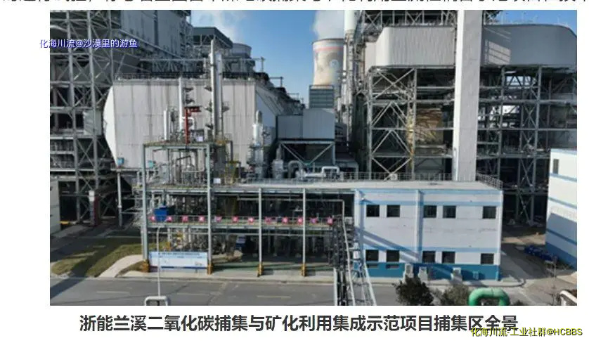

2024年4月1日10时13分,由浙能集团旗下浙能科环牵头实施的省“尖兵”研发攻关计划项目——浙能兰溪二氧化碳捕集与矿化利用集成示范项目顺利通过72小时运行试验,标志着全国首个煤电碳捕集与矿化利用全流程耦合示范项目在技术上具备投产条件。
该项目是国内首次将二氧化碳矿化加气砌块技术应用于工程实践的示范项目。连续运行试验期间,项目平均碳捕集率达90%,捕集纯度达99%,捕集到的二氧化碳2/3用于矿化养护加气砌块,另外1/3用于压缩液化制取食品级干冰,“被捕”二氧化碳可实现100%消纳。
节能降碳,不只靠种树,也靠新质生产力。目前,随着二氧化碳捕集利用及封存技术不断突破,我国已经成为世界上最大的碳捕集技术生产国之一。据科研人员介绍,该项目采用低能耗两相吸收剂,吸收剂再生能耗低于2.4吉焦/吨,达到国际先进水平。
浙能“捕碳”高手能“捕”也善“用”。在该项目干冰生产线上,一块块方形干冰整齐排列,从传送带上被运向储藏区。这些由“被捕”的二氧化碳所制成的干冰为食品级干冰,可服务于食品药品冷链运输。与此同时,更多的二氧化碳将被“捕捉”到矿化养护加气砌块里,用于建筑等领域,实现环境效益和经济效益双丰收。
“烧制建筑用砖其实跟蒸馒头很像,用二氧化碳代替蒸汽,通过一系列化学反应,二氧化碳就能永久封存到砖块里。” 浙能科环研究院院长陈瑶姬用浅显比喻解释了该项目工艺亮点。
据悉,该项目于2022年3月在浙能兰溪发电公司正式开工,总投资约8200万元,由浙能科环、浙能电力、浙能兰溪发电、白马湖实验室和浙江大学组成技术团队协同联合攻关实施,设计规模为每年捕集1.5万吨二氧化碳,相当于1.5万亩森林每年吸收二氧化碳的总量。
