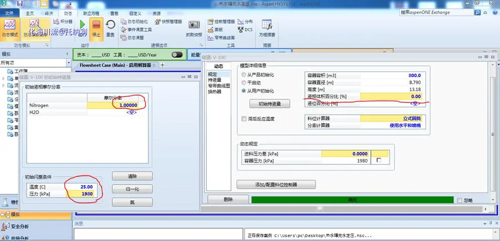

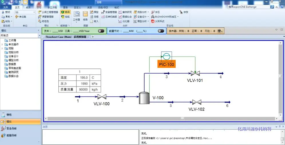

模型如图1所示。流股1为热水,温度195℃,压力1.99MPa,流量25kg/s。阀门压降均设置为10kPa。储罐体积设置为800m3,绝热。充水过程中VLV-100开启,VLV-102关闭,控制器控制VLV-101开度,相当于1个呼吸阀,使储罐压力保持在1.98MPa。
物性方法我试过NRTL,PR-Twu,结果都差不多。。。储罐的初始设置如图2:液位为0m,罐内充满氮气,温度25℃,压力1.98MPa。

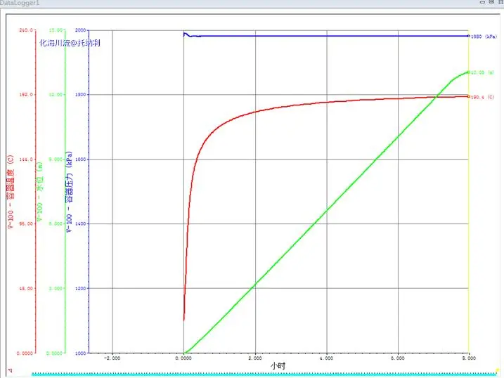

模拟结果如图3.储罐压力(蓝线)基本不变,温度(红线)大约到190℃后不再上升。这个温度有点抽象啊,我进口温度195℃,合着充满后温度还降低了?不知道有没有大神帮忙看看。

模拟结果出现这种情况可能是因为模型设置或者物性参数选择上有一些问题。充水过程中,如果储罐内的压力保持不变,意味着控制器和呼吸阀工作正常,罐内应该是有氮气被排出的。但是如果进口水的温度是195℃,储罐内的温度理论上不应该降低,因为水在储罐内是绝热的,不会有热量损失。出现这种情况,可能是因为模拟中的一些假设或者计算方法有误,比如热量损失没有正确计算或者物性数据不准确等。
建议检查以下几个方面:
1. 是否考虑了热量损失,储罐是否真的是完全绝热的。
2. 检查物性参数,确保所用的模型和参数能准确描述高温高压下的水和氮气的行为。
3. 检查边界条件和初始条件设置是否正确。
4. 确认模拟软件的算法和迭代过程是否稳定,是否有可能是计算过程中的数值不稳定导致结果不准确。
