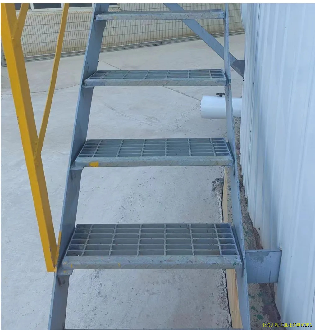

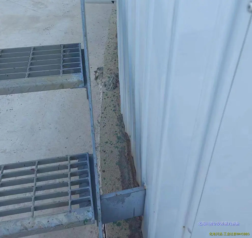

问题:盘梯与设备侧有的地方间距较大,内侧未设置护栏。
规范:《立式圆筒形钢制焊接油罐设计规范》(GB50341-2014)
10.10.1    盘梯的设计应符合下列规定:
1、盘梯的净宽度不应小于650mm;
2、盘梯的升角宜为45°,且最大升角不应超过50°,同一罐区内盘梯升角宜相同;
3、踏步的宽度不应小于200mm;
4、相邻两踏步的水平距离与两踏步之间高度的2倍之和不应小于600mm,且不大于660mm,整个盘梯踏步之间的高度应保持一致;
5、踏步应用钢格栅或防滑板;
6、盘梯外侧必须设置栏杆,当盘梯内侧与罐壁的距离大于150mm时,内侧也必须设置栏杆。
