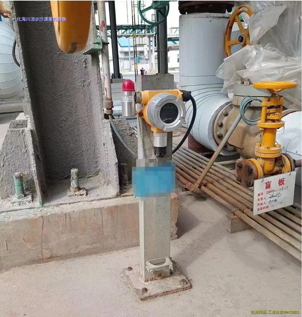

生产装置现场虽设置了可燃、有毒气体报警仪,但是并没有设置区域报警器。
规范:《石油化工可燃气体和有毒气体检测报警设计规范》(GB/T50493-2019)
3.0.4 控制室操作区应设置可燃气体和有毒气体声、光报警;现场区域警报器宜根据装置占地的面积、设备及建构筑物的布置、释放源的理化性质和现场空气流动特点进行设置。现场区域警报器应有声、光报警功能。
5.3.1 区域警报器的数量宜使在该区域内任何地点的现场人员都能感知到报警。
5.3.2 区域警报器的报警信号声级应高于110dBA,且距警报器1m处总声压值不得高于120dBA。
6.2.2 现场区域警报器应就近安装在探测器所在的报警区域。
6.2.3 现场区域警报器的安装高度应高于现场区域地面或楼地板2.2m,且位于工作人员易察觉的地点。

区域报警器长啥样啊,我们也都是这种的,现场和控制室都有声、光报警功能。

这个区域报警器的问题,我记得有个宣贯里面有说法是这样的,数量小于10个、噪音低于85分贝,报警器本身有声光报警功能,这三条都满足就可以不用设
