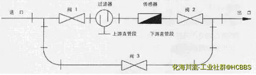

  HD-LWGY液体涡轮流量计可水平或垂直安装,垂直安装时流体流动方向应从下向上,液体必须充满管道,不得有气泡;液体流动方向要与传感器外壳上指示流向的箭头方向一致;传感器前后直管段要求,上游端至少应有 10 倍公称通径长度的直管段,下游端应不少于 5 倍公称通径的直管段,其内壁应光滑清洁,无凹痕、积垢和起皮等缺陷。传感器的管道轴心应与相邻管道轴心对准,
  连接密封用的垫圈不得深入管道内腔;传感器应远离外界电场、磁场,必要时应采取有效的屏蔽措施,以避免外来干扰。为了检修时不致影响液体的正常输送,建议在传感器的安装处,安装旁通管道。见示意图
  HD-LWGY液体涡轮流量计传感器露天安装时,请做好放大器及表头的防水处理。当流体中含有杂质时,应加装过滤器,过滤器网目根据流量杂质情况而定,一般为 20~60目。当流体中混有游离气体时,应加装消气器。整个管道系统都应良好密封。用户应充分了解被测介质的腐蚀情况,严防传感器受腐蚀。如果您还有其他关于流量计的选型的技术问题,可随时与江苏恒大仪表有限公司联系。
