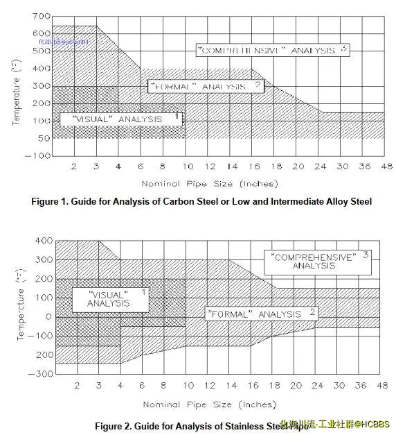

请教各位设计院大神,对于一个项目应力管线的划分标准,应该参考哪个国外标准规范(由于是国外项目),最好是美标。
我查询了一圈,都没有明确的规定。

应力管线的划分标准可以参考美国石油学会的API标准,例如API 610、API 617以及ASME的B31.3过程管道标准。这些标准中有关于管道设计、分析和测试的相关内容,可以作为参考。

工艺管道用asme B31.3;  长输输油asme B31.4; 长输输气asme B31.8;核电也有自己的标准。
项目没有Specification文件吗?

美标参照PIP标准 会有个图按照口径温度划分,文字则是从连接设备,管道材料等方面要求
