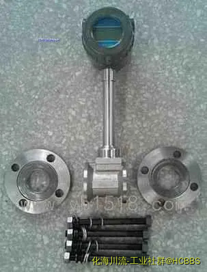

HD-LU涡街流量计对管道振动的要求
  HD-LU涡街流量计应尽量避免安装在振动较强的管道上,若不得已要安装时,必须采取减振措施,在传感器的上下游2D处分别设置管道紧固装置,并加防振垫。
对外部环境的要求
HD-LU涡街流量计避免安装在温度变化很大的场所和收到设备热辐射,若必须安装时,须有隔热通风的措施。
传感器避免安装在含有腐蚀性气体的环境中,若必须安装时,须有通风措施。
传感器最好安装在室内,必须安装在室外时,须有防潮和防晒措施,注意水是否会顺着电缆线流入放大器盒内,接线时,在电气接口外部将电缆线弯成U型。
安装传感器的周围须有充裕的空间,应有照明灯和电源插座,以便安装接线和定期维护。
传感器的接线位置要远离电噪声,如大功率变压器、电动机和电源等。
HD-LU涡街流量计传感器安装点附近不能有无线电收发机存在,否则高频噪声会干扰传感器的正常使用。
特别注意:在空压机出口处振动较强,不能安装传感器,应安装在储气罐之后。如果您还有其他关于流量计的选型的技术问题,可随时与江苏恒大仪表有限公司联系。
