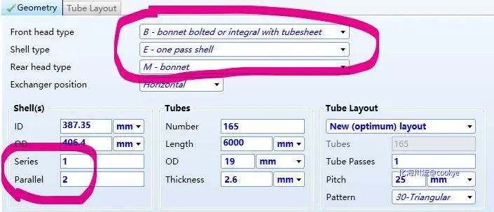

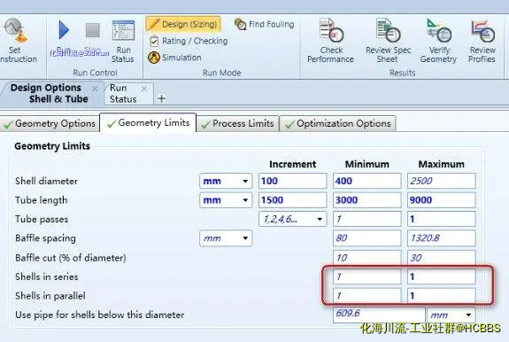

ASPEN EDR 设计换热器 BEM 型式的, 设计模式,生成了文件  Shell--Parallel 2, Series 1,  如图,这是什么意思?  两个换热器并联吗?

这意味着在ASPEN EDR中设计的换热器采用了壳侧管道并联两条、串联一条的配置方式。并不是两个换热器并联,而是换热器内部的管道布局是并联与串联结合的方式。
发表于 2024-3-22 17:52:55
你这是弄成2台并联了

谢谢! 理解了
