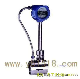

  HD-LU涡街流量计便是依据卡门旋涡原理进行封闭管道流体流量测量的新型流量计。因其具有良好的介质适应能力,无需温度压力补偿即可直接测量蒸汽、空气、气体、水、液体的工况体积流量,配备温度、压力传感器可测量标况体积流量和质量流量,是节流式流量计的理想替代产品。
   为了使用方便,电池供电就地显示型气体HD-LU涡街流量计采用微功耗高新技术,采用锂电池供电可不间断运行一年以上,节省了电缆和显示仪表的采购安装费用,可就地显示瞬时流量、累积流量等。HD-LU温度补偿一体型涡街流量计还带有温度传感器,可以直接测量出饱和蒸汽的温度并计算出压力,从而显示饱和蒸汽的质量流量。温压补偿一体型带有温度、压力传感器,用于气体流量测量可直接测量出气体介质的温度和压力,从而显示气体的标况体积流量。
◆测量介质: 气体、液体、蒸气
◆口径规格 法兰卡装式口径选择 25,32,50,80,100
◆法兰连接式口径选择 100,150,200
◆流量测量范围 正常测量流速范围 雷诺数1.5×104~4×106;气体5~50m/s; 液体0.5~7m/s
 正常测量流量范围 液体、气体流量测量范围见表2; 蒸气流量范围见表3
◆测量精度 1.0级 1.5级
◆被测介质温度:常温–25℃~100℃
◆高温–25℃~150℃ -25℃~250℃
◆输出信号 脉冲电压输出信号 高电平8~10V 低电平0.7~1.3V
◆脉冲占空比约50%,传输距离为100m
◆脉冲电流远传信号 4~20 mA,传输距离为1000m
◆仪表使用环境 温度:-25℃~+55℃ 湿度:5~90% RH50℃
◆材质 不锈钢, 铝合金
◆电源 DC24V或锂电池3.6V
◆防爆等级 本安型iaIIbT3-T6
 防护等级 IP65 如果您还有其他关于流量计的选型的技术问题,可随时与江苏恒大仪表有限公司联系。
